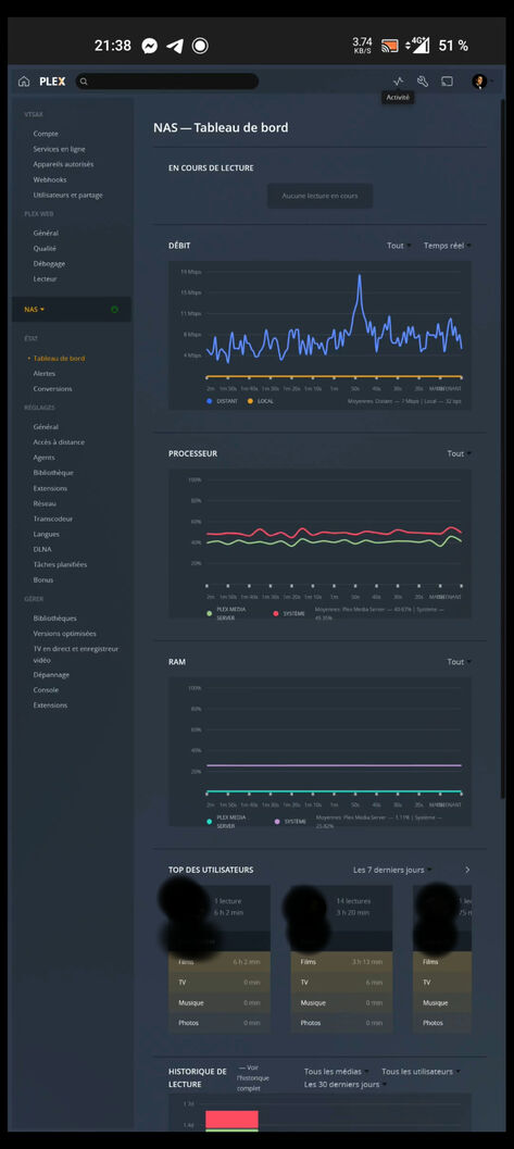

Lorsque des utilisateurs lisent un film sur Plex, je regarde le tableau de bord, je vois qui lis et ce qui est lu.. au dessus je vois l’activité en orange avec a côté le chiffre du nombre de lecture en cours..
Quelque seconde après ça disparaît, et les tableau de bord respectif aussi.
Ensuite ça revient aléatoirement.
Ça peut aussi disparaître pour plus jamais revenir.

Salut Evo, oui j’ai le même constat que ce soit sur navigateur téléphone, sur mon PC…
J’y accède simplement par plex.tv/web
Le problème c’est que c’est totalement aléatoire…
Je vais faire des tests pour voir si ce n’est pas avec certain film :+1: et je reviens vers toi.
Merci pour ton aide
Malheureusement je n’arrive pas a reproduire le problème :roll_eyes: avec mes essais
