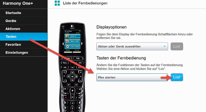

Zunächst habe ich der Harmony One Fernbedienung nach dieser Anleitung (Harmony und Plex) den Hersteller FLIRC und das Modell Plex angegeben.

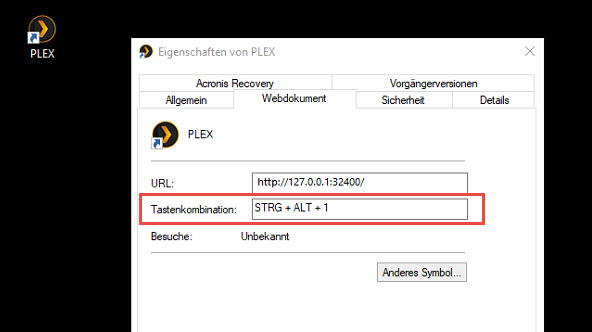

Dann wollte ich mich an die Konfiguration der Plex-Aktion machen und habe, wie aufgezeigt, einen Shortcut erstellt (Strg+Alt+1) und für die Plex-Verknüpfung hinterlegt.
Dabei komme ich auf das Problem, dass ich keine Tastenkombinationen als Aktion hinterlegen kann. Ich habe eine Aktion “Plex starten” erstellt und gehe auf “Anpassen” (Aktivitätsstart- und -stoppbefehle). Dort kann ich aber nur vorhandene Dispay-Befehle zuordnen, keine Tastenkombis.
Also muss ich die Tasten anpassen, bzw. dafür eine Aktion erstellen:
Nach dieser Anleitung (Anpassen der Fernbedienungstasten):
Ich füge eine neue Sequenz hinzu und lege sie z.B. auf die freie Taste “Menu”, aber habe dann auch hier keine Möglichkeit die Tastenkombination für den Start von Plex zu wählen. Ich synchronisiere die FB.
Erwartungsgemäß funktioniert der Start von Plex nicht und ich kann auch wenn ich dann Plex aufgerufen habe, kaum etwas steuern, wie ich es jetzt aber per Tastatur und Maus könnte.
Ich kann mich mit der FB nicht durch das Menü links bewegen, durch die Film-Liste geht es, jedoch kann ich nur durch die Auflistung scrollen, markiert wird nichts, bei Okay, wird der erste (markierte) Film der Auflistung aufgerufen. Die allermeisten Tasten und Display-Buttons sind aber ohne Funktion.
Was mache ich falsch? Wo liegt der Denkfehler?
Wenn ich von deinem 2. Screenshot ausgehe, versuchst du immer noch, die URL für die Web App zu öffnen.
Versuchs doch mal mit einer Verknüpfung auf die .exe von PMP.

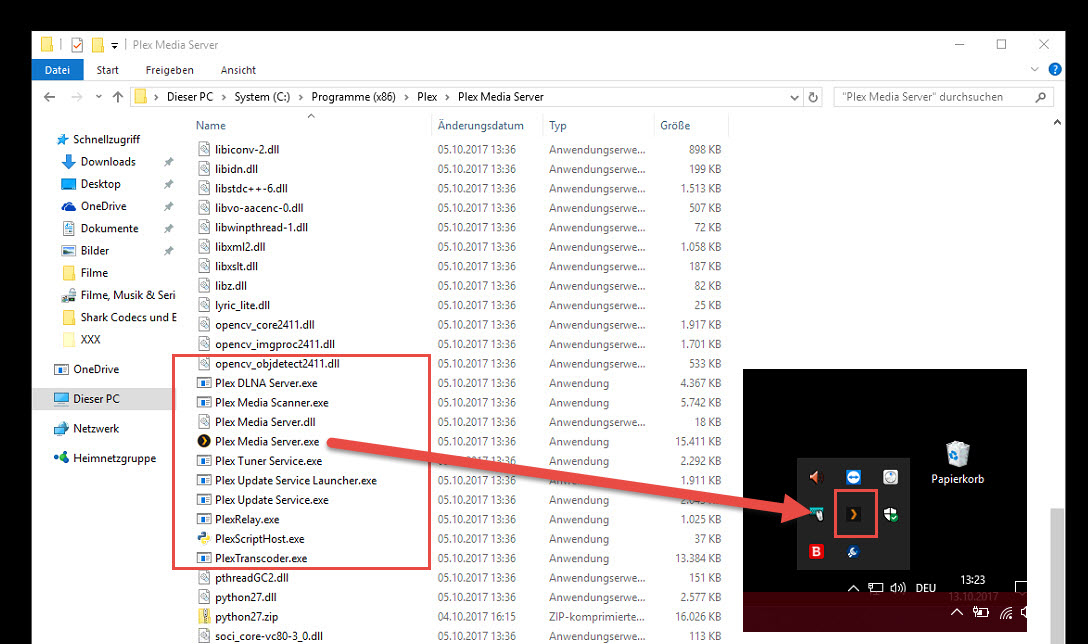

Auf dem System wo der Plex Media Server(.exe) liegt, finde ich keine andere *.exe zu einem Plex Media Player. Weder im Dateisystem, noch im Startmenü. Ein Shortcut auf den Plex Media Server bringt mir nichts, da der Dienst ja ohnehin dauerhaft im Hintergrund läuft.
Wo soll ich also welche Player-Exe starten bzw. mit einer Taste oder Tastenkombi belegen? Verstehe ich leider nicht.
Noch mal:
Für den Einsatz auf einem richtigen Computer mit Fernbedienung brauchst du den “Plex Media Player”.
Der Plex Media Player ist ein separater Download und muss zusätzlich zum Plex Media Server installiert werden.
Mit deinem letzten Beispiel würdest du nur den Plex Media Server starten - was keinen Sinn macht, wenn er ohnehin dauerhaft als Service läuft.
Lade dir den Plex Media Player herunter, (oben unter dem DOWNLOADS Link).
(Nicht zu verwechseln mit der Plex App aus dem Windows App Store)
Plex Media Player ist eine extra Software → Introducing the Plex Media Player | Plex
Was du startest ist einfach das Webinterface.
