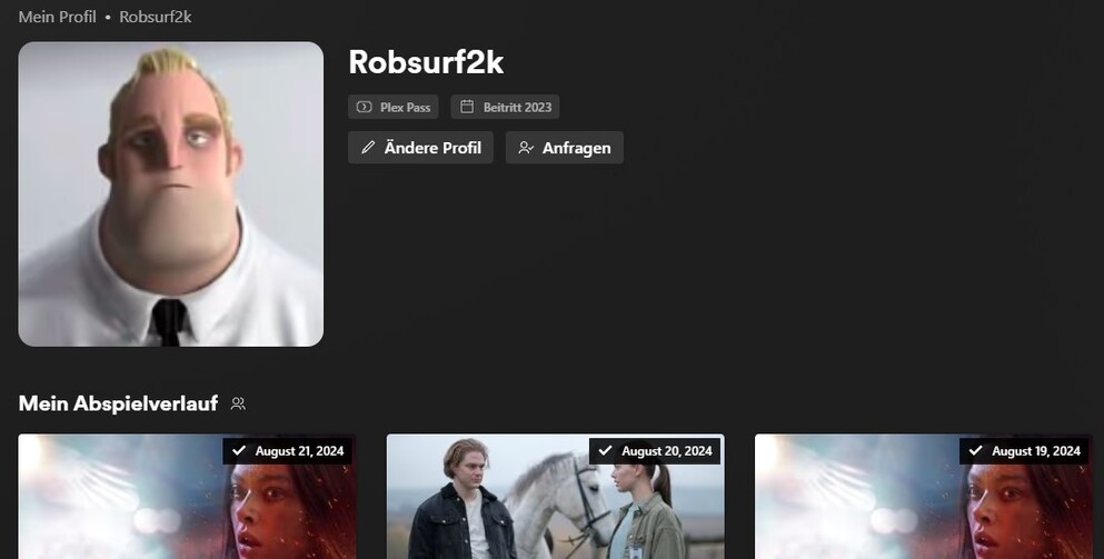

Plex aktualisiert seit 21. August nicht mehr meine angeschauten Filme und Serien. Plex läuft auf einem PI 4. Gibt es dafür eine Lösung? Synchronisiere deinen „Gespielt“-Status und Bewertungen ist auf Aktiv.

Was genau meinst du mit dieser Aussage eigentlich? Aktualisiert wo?
Hast du zufällig eine Firewall, oder sonstige Filterregeln definiert, die einen Zugriff von Plex auf (Teile von) plex.tv unterbinden?
Dein Profil ist auf plex.tv gespeichert. Um deine Aktivitäten dort zu aktualisieren, braucht es Zugriff auf plex.tv.
Auf dieser Seite: https://app.plex.tv/desktop/#!/settings/account
musst du auch “Sync Your Watch State and Ratings”/" Synchronisiere deinen „Gespielt“-Status und Bewertungen" aktiviert haben.

Der PMS läuft auf einen Pi 4…In der FritzBox ist nur der Port 32400 freigeben. Ich kann mit dem Smartphone auf der Plexapp Filme anschauen. Die Sync Einstellungen sind Aktiv.
PMS Version 4.138.0 läuft auf dem Pi.
Wäre sehr schade wenn es nicht mehr Funktioniert.
Wäre eine komplette neu Installation eine Lösung. Oder gibt einen bestimmten Port der noch Freigeben werden muss?
