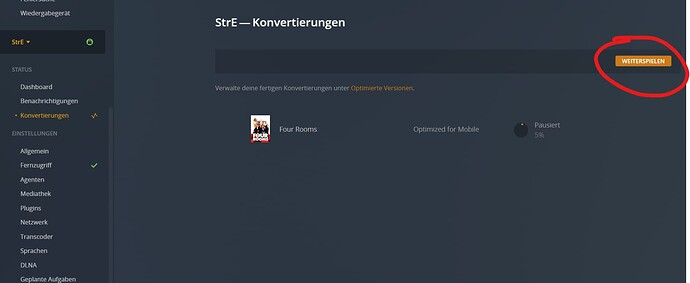

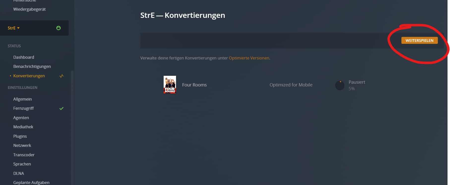

Der Button sollte unter Einstellungen - Status - Konvertierungen erscheinen.
(die fehlerhafte Übersetzung habe ich schon in die Warteschleife zur Korrektur gestellt)
n.b. wenn es so aussieht, dann ist alles in Ordnung und die Konversion läuft bereits. Je nach Serverhardware muss man hier Geduld mitbringen:

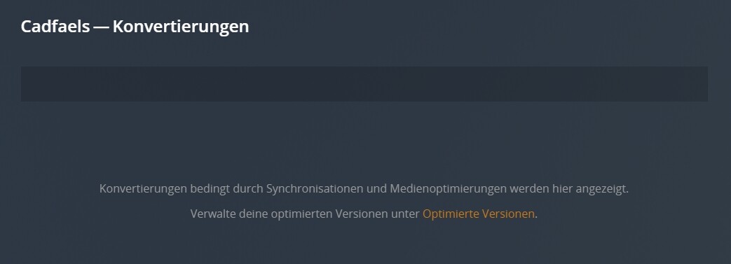

Bei mir sieht es derzeit so aus:

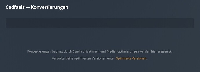

Und das ist, was bei mir unter Konvertierungen steht - die Filme werden gar nicht erst angezeigt…
Ich habe alle Einstellungen durch - denke ich - aber nicht gefunden :frowning:
Hast Du noch einen Rat?
So konnte ich im englischsprachigen Bereich nichts finden / falsch gesucht…
Gruß
Ist der Transcoder evtl. global deaktiviert?
Ist der Medien-Ordner für den Plex Server beschreibbar?
Die Verzeichnisse sind alle frei.
Nutze auf Unraid den Plex Docker - Löschen von Dateien funktioniert.
Ich habe jetzt das Hardware Transcoding erstmal ausgeschaltet.
Jetzt läuft es. Ich werde nachher nochmal die Gegenprobe machen und HW wieder einschalten.
Ob es dann auch noch läuft…
