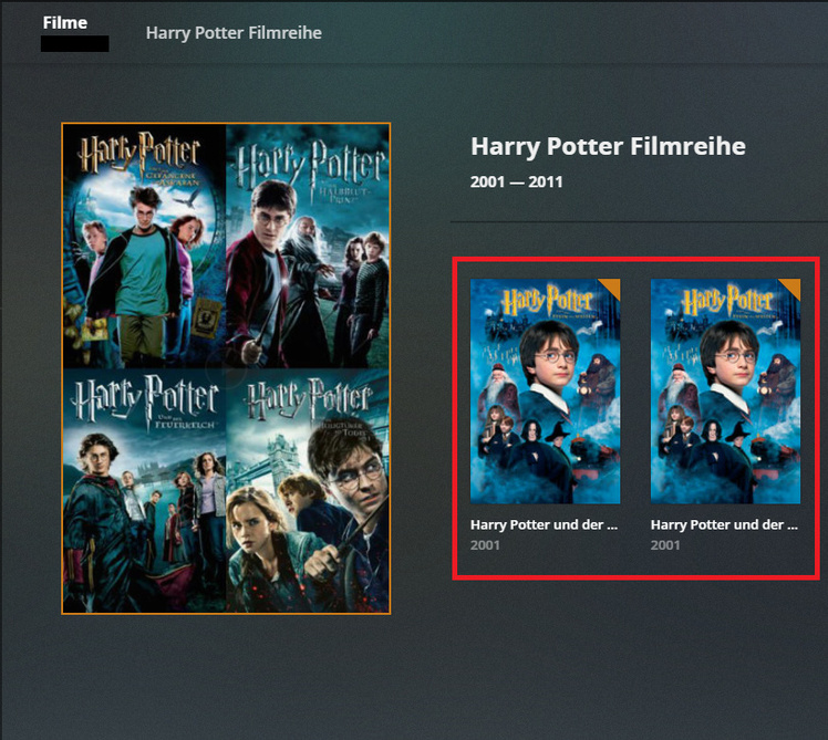

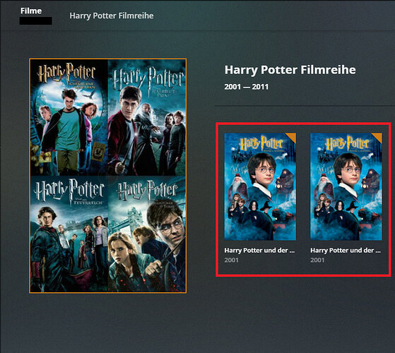

Angezeigt wird das so:
So möchte ich das eigentlich haben, jeder Film ist einmal da und es wird angezeigt dass jeweils 2 Versionen/Editionen davon verfügbar sind!

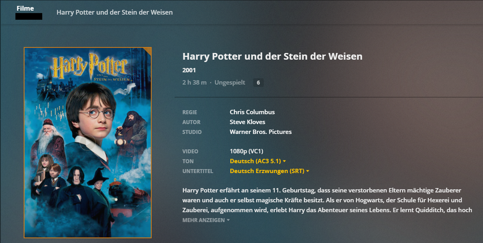

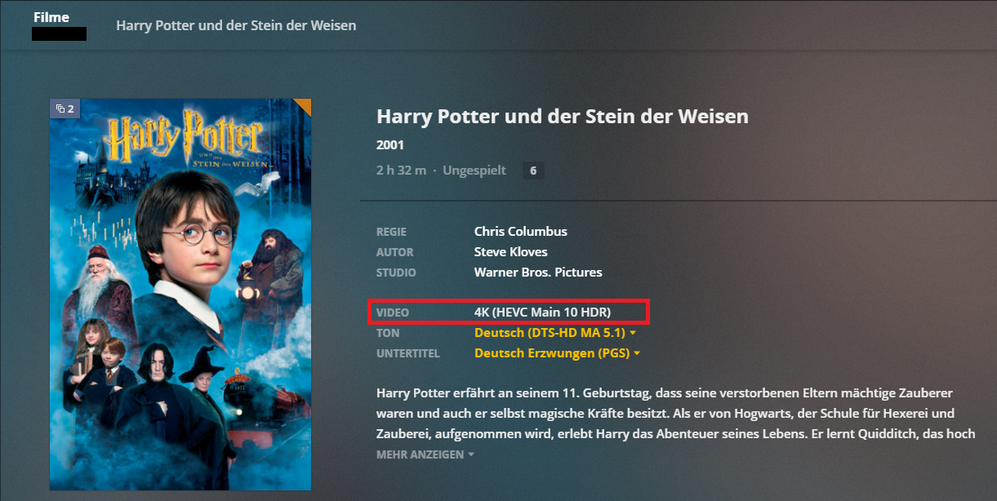

Nun klicke ich auf den ersten Film und kann jedoch keine unterschiedliche Videospur auswählen.
Ich sehe folgendes:
Nur die beste Qualität wird angeboten! Alles andere, als wäre die zweite Version nie da gewesen.
Nur das Sample-Bild, dass Links oben mit dem Icon (dass meiner Meinung nach dafür steht, dass mehrere Versionen verfügbar sind) ist da, mehr hat sich nicht geändert.

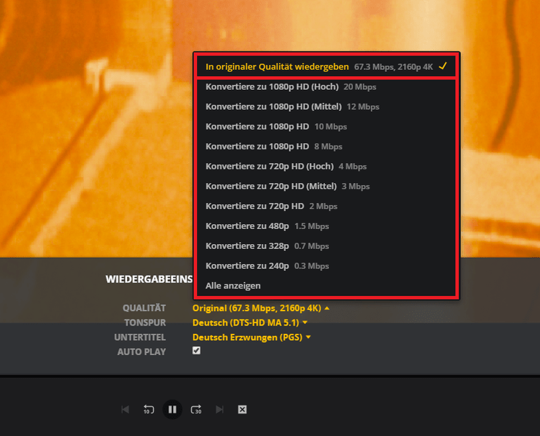

Also gut, ich starte den Film und wähle hinterher einfach eine andere (1080p) Videospur aus.
Gesagt, getan. nachdem ich den Film jedoch starte sehe ich folgendes bei der Auswahl der Videospur:
Ich kann vieles auswählen, andere Audiospur, Untertietel und auch andere Video Spur (jedoch alles von der 2160p Source!) Jedoch erscheint nirgends die 1080p Version die ich dazu gefügt habe!
Egal wie ich es drehe oder wende ich habe keine Möglichkeit gefunden mit diesem Setup die andere Video Spur einzustellen!!! Selbst bei dem Klick auf “Alle anzeigen” (letztes Bild) erscheint nichts!
So möchte ich das nicht haben!!! Jeder Film wäre nun 2 mal da, auch wird nun fälschlicher Weise angezeigt dass meine Harry Potter Sammlung nun 9 Filme (statt 8, ja 8 weil 7 Teil 1 und 7 Teil2) hat! Das will ich nicht. Zwar werden nun Beide Filme komplett getrennt behandelt jedoch frage ich mich wozu man nun das Videospur Drop down hat.

2160p:
1080p:

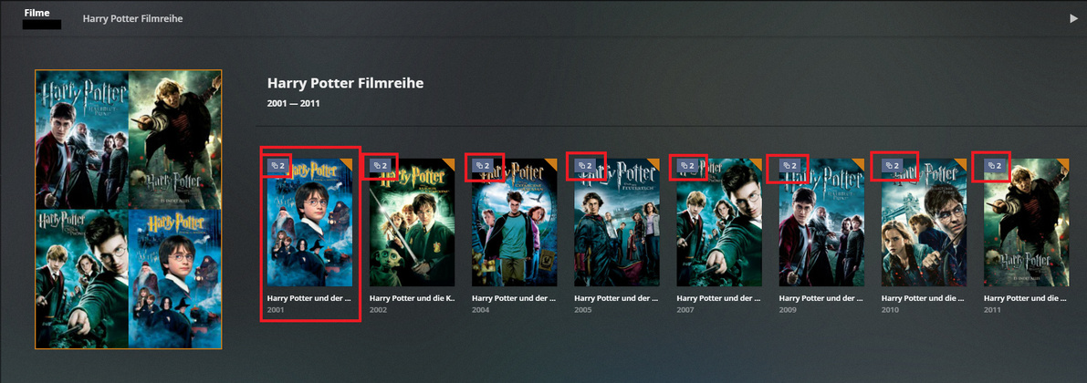

Wie ich es haben möchte
Ich will das, egal welche Struktur ich dafür anlegen muss oder wie ich umbenennen muss. Es angezeigt wird wie in FALL 1 und ich hier (rot umrahmt)
auswählen kann welche Videospur ich gerne hätte.
Dann sollten sich (falls unterschiedliche Audiospuren im Video) die Audiospuren ebenfalls automatisch auf die setzen, die der Videospur angehören.
Das wäre wie ich es erwarte.

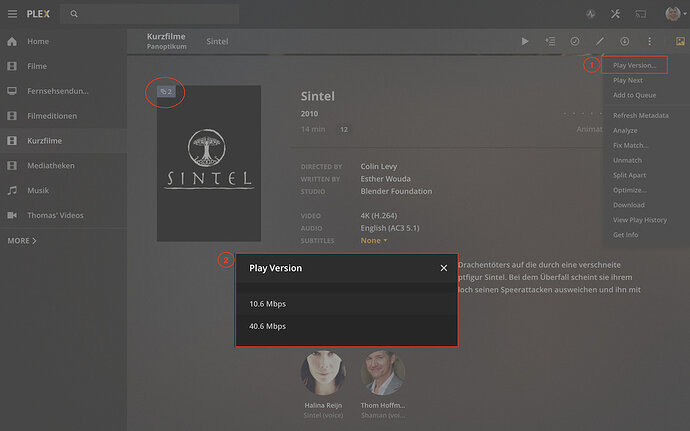

Was du beschreibst würde implizieren, dass im gleichen Film mehrere Videospuren enthalten sind (was abhängig vom Containerformat durchaus möglich ist). Zum Abspielen der verschiedenen Versionen musst du in deinem Client Version abspielen klicken (alternativ: Play version). Das öffnet ein Auswahlfeld mit dem du das Video basierend auf der Qualität auswählen kannst. Die Auswahlparameter sind dabei… relativ dünn (Auswahl ist nur anhand der bitrate der Versionen möglich – ich glaube, Plex hat auch schon die Auflösung mit angezeigt).
Ich glaube es gibt mehrere Feature Requests zu diesem Theme, um bspw. den Dateinamen oder mehr Informationen zu den enthaltenen Video-/Audio-/Untertitel-Streams mit anzuzeigen… ich habe einen populären dazu verlinkt:

Wozu ist denn das “Video” Dropdown, wenn man dort nichts auswählen kann?
Auch beim Streamen sollte man jeder Zeit die Qualität ändern können, denn es handelt sich ja wirklich um die Selbe Version/Edition. Unterscheiden tun die zwei sich nur in der Qualität.
Da sollte das auf jedenfall hier wärend des Abspielens möglich sein:
Das “Play version” ist ja zum Auswählen der Version. Was macht dann das Dropdown “Video” noch da? Nur um anzuzeigen welche Qualität das ist? Das wäre mager. Ein Dropdown mit genau den Einstellmöglichkeiten wie “Play version” wäre da genau richtig. Vorallem findet man es dann auch.
