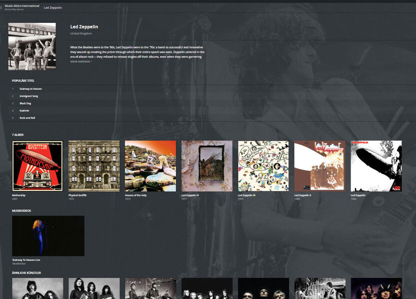

Zu den Alben direkt nicht, aber zu den Interpreten in der Albenansicht, klappt es bei mir se
hr gut mit einem globalen Musikvideoordner.
Nur halt bei mehreren Interpreten bei einem Musikvideo nicht.
Das ist die Interpretenansicht. Es ist also nur eine Zuordnung zum Interpreten, nicht zu einem bestimmten Album dieses Interpreten.
Ja, das reicht mir. Zu einem Album brauche ich nicht.

Folge mal meinem Link oben. Dann sieh dir an, wie die Beschriftung des Videos in der Plexoberfläche aussieht.
