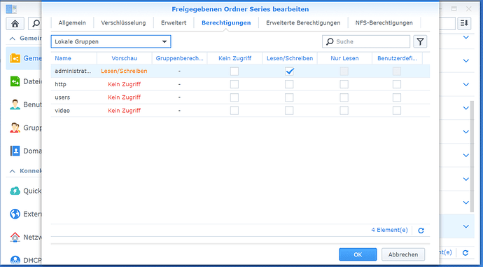

Version: PlexMediaServer-1.15.5.994-4610c6e8d-x86_64 lief noch ohne Probleme
Version: PlexMediaServer-1.15.6.1079-78232c603-x86_64 fand er keine Medien mehr und ich sah in Plex einen Link (Plex Media Server security changes for Synology users)
Warum auch immer mein user plex, den ich nicht verändert habe darf nicht Nur Lesen bekommen (gelber Pfeil) weil es ausgegraut ist - meiner muß (grüner Pfeil) Lesen&Schreiben haben, damit Plex wieder funktioniert.
Leider ist mein Englisch nicht so gut, daß ich verstehe, warum das so sein soll/muß.
Wer kann mir helfen - vielen Dank im vorraus!
Hab selber keine Synology, aber probiere doch mal, das Drop-down links oben. Von ‘Lokale Benutzer’ auf Gruppe oder so stellen.
Irgend einen Grund muss es ja geben, warum die Checkboxen ausgegraut sind.
Plex gibt es als Gruppe gar nicht
Gib zumindest ‘users’ und ‘video’ Lese-Zugriff
@ OttoKerner: users ist die System default group so mit werde ich die bestimmt nicht umstellen, weil jeder User auf das Verzeichnis zugreifen darf. in der Gruppe video ist nur der User plex
@trumpy81: Hi Trumpy, i will not set admin to ‘read only’ or ‘custom’ - please look on Picture 1 in first post - my user plex can’t use ‘read only’ or ‘custom’.
And you can set user plex ‘read only’? I can’t use the checkbox (see my yellow arrow). I must use the green arrow :dizzy_face:
Out of interest: why not?
I am doing that by default for all my media folders. Only the DVR library is r/w
Dann verstehe ich das Posting von ChuckPA nicht - er konnte das in seinem Posting
Nachtrag: URL zum Posting nochmal verlinkt
Habe Benutzer Plex aus der Administratorgruppe entfernt und jetzt darf ich Nur Lesen Rechte ihm geben :confetti_ball::balloon::tada::partying_face:
Der Plex Ordner selber bleibt aber - Benutzerdefiniert? Ich denke der müßte auf Lesen/Schreiben gesetzt werden, da hier ja Datenbank gespeichert werden vom Plex Server
Ok, dann lass ich das lieber, weil es ja so schon die ganze Zeit lief
FAZIT: never touch a running system :wink:
Danke an OttoKerner für Deine Hilfe - Thank to trumpy81 for your help
And ROFL to my bad school english :joy:
