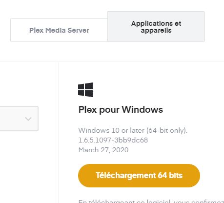

Bonjour,
merci pour l’info.
J’ai donc fait la mise à jour. J’en suis à la Version 1.6.5.1097
Mais le problème est toujours présent.
Est ce que ça signifie que j’ai tout bien fait et qu’il y a bien un bug ?
J’aurais aimé avoir le témoignage de personnes ou du staff pour voir déjà si c’est normal ou pas ce fonctionnement. Avoir des pistes pour investiguer au moins
Là je ne sais toujours pas si c’est un vrai bug connu par tout le monde ou bien si j’ai oublié un truc de configuration…
La dernière version en date est 1.19.1.2645.
Ok toi tu parlais de la version de Plex Media Server
Plex version media server
Et moi de la version de Plex Windows c’est pour ça.
Plex version windows_2
Où est ce que je peux vérifier la version du media server installé ?
(Enfin à mon avis je suis à jour car au moment où j’ai vu ton commentaire, il y a le bandeau qui est apparu en haut de l’application pour faire la MàJ et je l’ai exécutée)

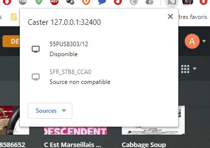

Chez moi le cast via Plex Web ne fonctionne pas non plus. C’est vraiment depuis le cast su navigateur Chrome que je peux diffuser mais il n’a pas l’ère très stable. La par exemple, je viens de regarder de nouveau et le Chromecast n’apparaît plus dans la liste.

Ouais en fait on le voit sur mes images plus haut. Quand on clique sur l’icône dans l’appli Web, les périphériques n’apparaissent pas en effet. Et quand on clique sur “Diffuser…” c’est là que ça ouvre le menu natif de Chrome avec les périph t’as raison. :+1:
