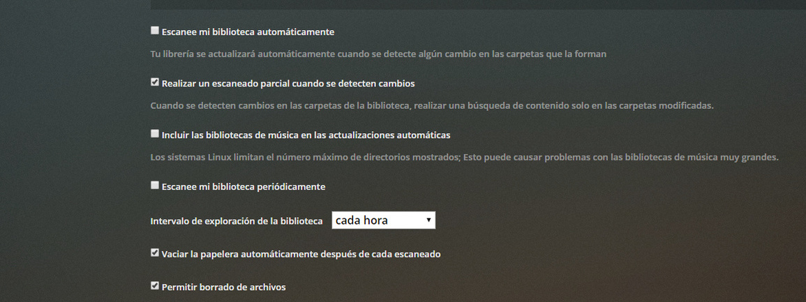

¿Habilitó “Ejecutar un análisis parcial cuando se detectan cambios”?
Escaneará la parte superior de cada directorio pero no más adelante cuando lo esté.
Sin él, verificará cada archivo.
Si mira.
