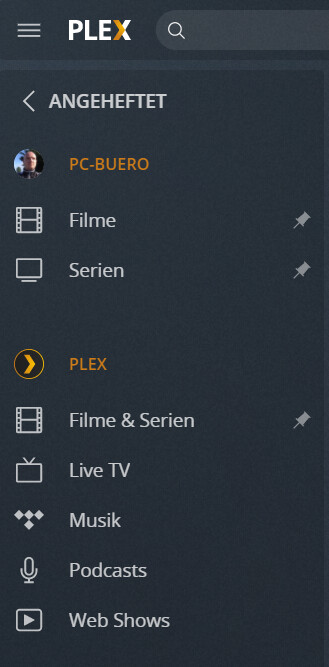

Wenn du diese App öffnest, kannst du dann beide Server links unter MEHR sehen?
Der Plex Server auf deinem NAS hat immer noch keinen Kontakt zu plex.tv hergestellt. Bist du dir 100% sicher, dass dein NAS vollen Internet-Zugriff hat?
Hast du nach dem Router-Tausch das NAS mal neu gestartet?
Nein, leider immer noch nur den PC-Buero

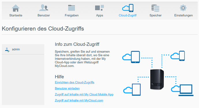

100% sicher bin ich nicht. Wenn der Internet-Zugriff unter Cloud-Zugriff eingestellt wird, dann vermutlich nicht. Im folgenden Screenshot ist unter Cloud-Zugriff nichts eingetragen … falls du das meinst.
Dieser “Cloud-Zugriff” hat nur was mit dem NAS zu tun. Nichts mit Plex.
Das NAS braucht die Berechtigung, über deinen Router auf das Internet zugreifen zu dürfen.
Kontrolliere deine Fritzbox, ob das der Fall ist.
