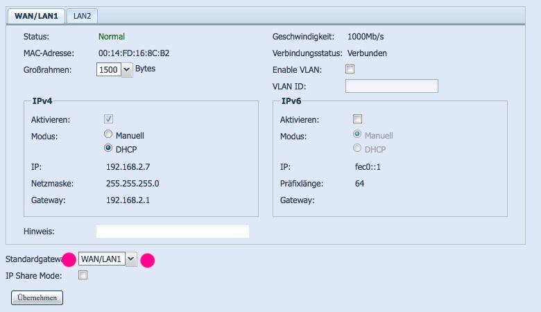

Dazu: Systemnetzwerk -> Netzwerk… Hier nun das Gateway prüfen, also einmal das die richtige IP eingetragen wurde und auch das darunter das “Standart Gateway” auf den von dir genutzten LAN Anschluss gestellt ist.

Hast du auch das Standartgateway auf LAN 1 gestellt? Solche Einstellungen übernimmt der aber nur nach einem Neustart…
Ich bin ja per LAN 1/WAN angeschlossen. Neustarts gab es genug :smiley:
Gut. Nur hast du in den Dropdown Menü das auch eingestellt?

Bei mir sieht der ganze Spaß ein wenig anders aus
In der Auto-App Übersicht werden Online-Apps angezeigt. Ich denke eine Internetverbindung hat er, da er ja auch Metadaten aus dem Netz gezogen hat

Das dass bei dir etwas anders aussieht ist okay, ich habe den Screenshot mit einem Vermutlich neuerem Thecus System gemacht. Was mich aber schon wundert ist das bei dir nur eine Netzwerkschnittstelle zu sehen ist. Das N7700Pro hat normal zwei… ich hatte das teil auch viele Jahre im Einsatz.
Aber so wie du es beschreibst geht die Internetverbindung…
Links im menü gibt es die Auswahl zwischen WAN/LAN1 und LAN 2, ist halt nicht mit auf dem Bild drauf…

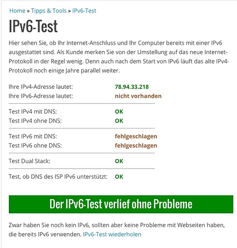

http://www.wieistmeineip.de/ipv6-test/ hiermit kannst du auch mal sehen was die Seite zu deinem Anschluss sagt…
bei mir sieht es so aus:
