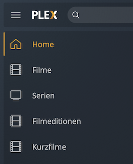

Mal als Referenz für das was ich meine…
Wenn du die verschiedenen Medien in Plex organisierst, hast du für verschiedene Inhalte verschiedene Mediatheken. Hier ein Ausschnitt von meinem Server… dort siehst du die Mediatheken “Filme”, “Serien”, “Film-Editionen” und “Kurzfilme”.

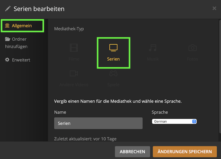

Die Mediatheken sind für verschiedene Medien-Typen – bspw. erkennbar an dem Symbol neben dem Namen der Mediathek. Das siehst du auch, wenn du die jeweilige Mediathek bearbeitest.

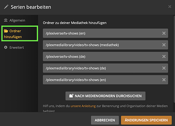

Plex setzt voraus, dass in einer Serien-Mediathek nur Inhalte sein können, die TV-Serien sind (und entsprechend benannt wurden). Innerhalb einer Serien-Mediathek kannst du dann durchaus viele Verzeichnisse verknüpfen (passend zum Mediatheken-Typ). Mein Plex Media Server läuft auf einem Rechner mit Linux und ich habe 1 Festplatte und 1 NAS unter /plexiverse/ und /plexmedialibrary/ gemountet (das würde macOS selbst machen und die Laufwerke dann unter /Volumes/ darstellen). Auf diesen Platten habe ich verschiedene Ordner mit Sendungen – das wäre nicht notwendig… ist historisch gewachsen :wink:

Hast du auf deinem Plex Media Server nur eine oder mehrere Mediatheken?
Wenn du eine eigene Mediathek für die Serien hast… ist die als Mediatheken-Typ auf Serien eingestellt?
