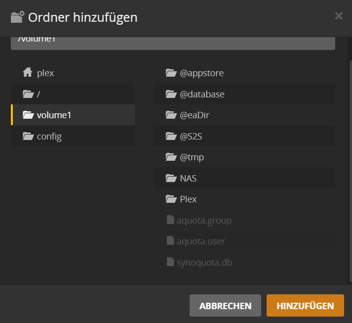

Ich habe an meinem NAS System drei externe Festplatten angesteckt. Die werden in der Mediathek bei “Ordner hinzufügen” erkannt. Aber das NAS selbst findet er nicht. Da sind aber genauso Medien drauf.
Woran kann das liegen?
1
Sind die nicht irgendwo unterhalb von volume1?
Was für ein NAS ist es denn?

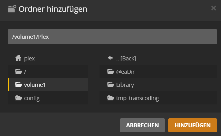

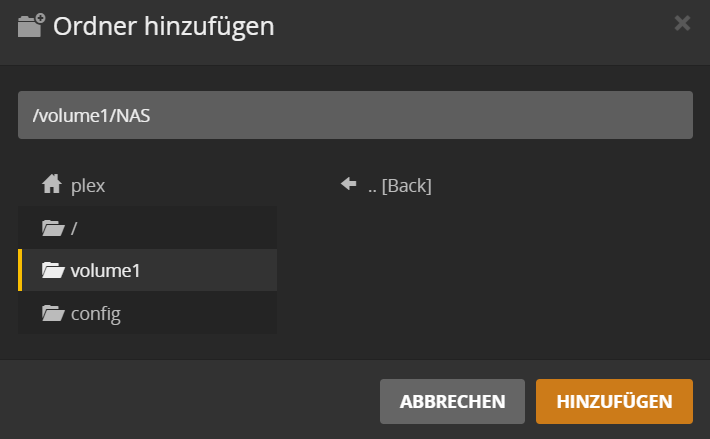

Es ist ein Synology DS414. Unter Volume 1/NAS ist alles leer.

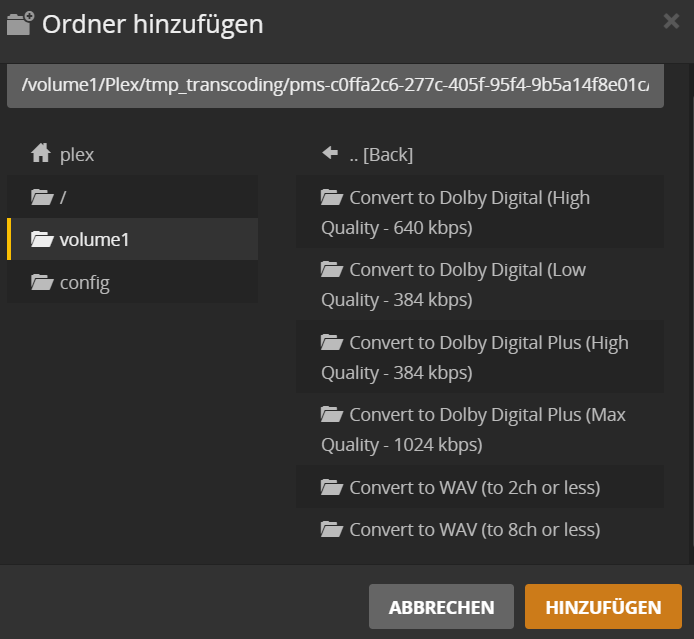

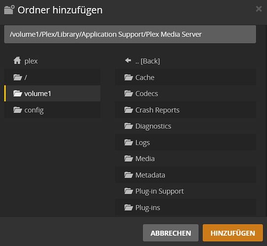

Und was ist mit dem Ordner
volume1/Plex?
Enthält dieser nur den Plex Datenordner?
So sieht das Verzeichnis bei mir aus.
6
Ah, OK. Dann ist das der Plex Daten-Ordner.
Dort gehören keine Mediendateien rein.
