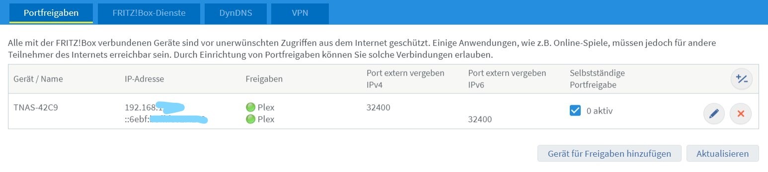

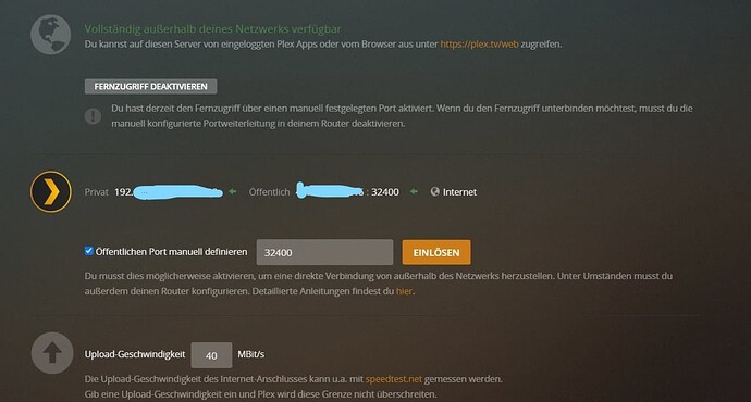

Habe mal einige Screenshots angehängt.
2022-02-09 18.55.24
Die Fernzugriffs-Einstellungen sehen erstmal nicht verkehrt aus. Eventuell würde ich in der Fritz!Box noch die Option deaktivieren, dass sich das Gerät selbst freigeben darf (Selbständige Portfreigabe)… das sollte nicht per-se stören aber es hilft auch nicht.
Wichtig: der Dashboard-Screenshot zeigt die Verbindung als “Entfernt” und nicht als “Indirekt”.
Was hast du denn auf den entfernten FireTV-Sticks in den Qualitätseinstellungen für Internet-Streaming eingestellt? (-> Frage von @serge35).
Zusatzfrage: Hast du eine Server-seitige Begrenzung der Bitrate für entfernte Streams eingestellt? Das sollte die Einstellung unterhalb der “Upload Geschwindigkeit” auf den Fernzugriffs-Einstellungen sein.
… dann hätten wir eigentlich alle relevanten Begrenzungsfaktoren durch :wink:
