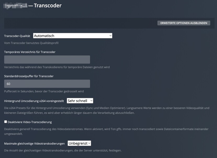

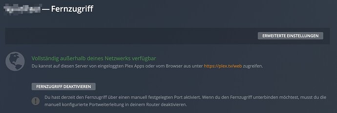

Hallo,
ich habe einige Dateien in meinem Plex drin, aber ich bekomme über das Internet nicht die gleiche Bildqualität hin. Muss ich noch etwas aktivieren oder etwas einstellen?
Leider wird nicht einmal die original Datei abgespielt. Versteht ihr was mein Ziel ist?
Ich bin in der Ferienwohnung und auf plex.tv habe ich nur 480p. -.-
Liegt es an mir, oder an Plex?

Danke, dass du mir schreibst.
Ich hab einen Uploaded von 50.000 , also ca. 6MB/s mit den ich effektiv aus der Ferienwohnung ziehen kann.
Die Ferienwohnung ist meine und ich hab einen eigenen Router. Dort ist alles unverändert und normal. Auch habe ich einen Download von 5-6 MB/s, Also von der Leitung her geht das.
Ich greife über plex.tv darauf zu. Ob der Zugriff direkt oder indirekt ist, werde ich das nächste mal schauen.
Falls jemand noch andere Ideen hat, so würde ich mich freuen. Ist es nicht möglich, ohne das Trancoden einfach den Film zu übertragen und etwas mehr zu chachen? Also einen größeren Puffer zu haben? Also sowas wie live Stremen von der eigenen Box?
Geh einfach mal mit einem Laptop oder Tablet oder Smartphone aus deiner Wohnung raus und prüfe, ob du von anderswo eine direkte Verbindung herstellen kannst.
Wenn das prinzipiell geht, dann muss es an etwas Spezifischem in der Netzwerkanbindung deiner Ferienwohnung liegen.
