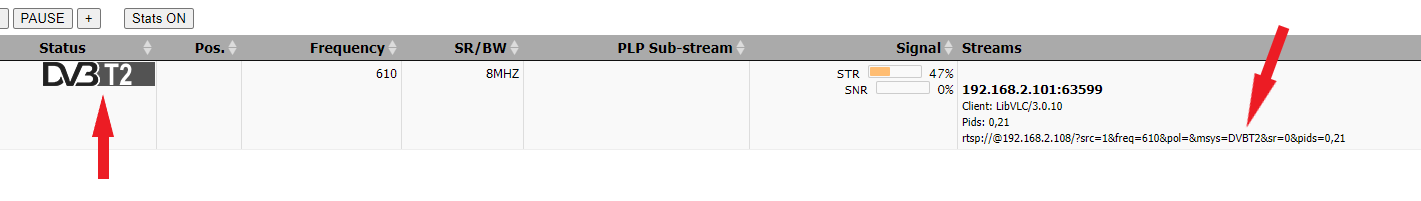

Det ser sådan ud når plex scanner:
Det skulle gerne se såden her ud:
