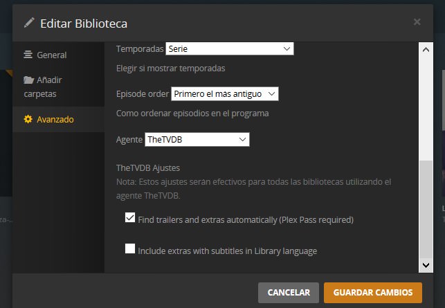

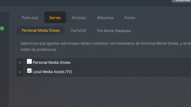

Es un fallo genérico por lo que veo, no obstante qué agentes y en qué orden los tenéis? :wink:

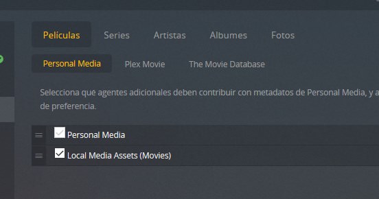

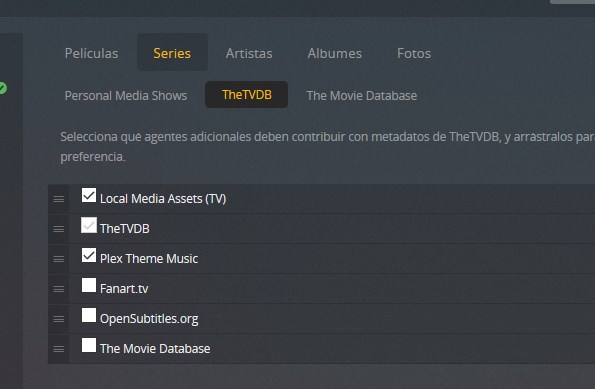

Yo los tengo por defecto.
Si me pones una captura de las diferentes pestañas como estaba por defecto te lo agradezco :slight_smile: porque lo he tocado y ahora ya no estoy seguro…
A ver si arreglan este tema pronto, no? :wink:
Ahí va :wink:

Esto es debido a que el agente o scraper utilizado en series es thetvdb.com, que recientemente han modificado su web y han renovado la api. Es decir, estan actualizando todo a v2, y están teniendo ya dos semanitas con problemas, y no se cuanto más va a durar. Tienen problemas a la hora de las imagenes y tal incluso en su propia web… no quiero imaginar en la api.
Como solución provisional, si no quereis esperar a que terminen de actualizar ellos y solucionar los problemas, podeis cambiar de agente en las series de thetvdb.com a themoviedb.org, que aunque tenga una base de datos menor, cargará la información y las imágenes sin problemas.
