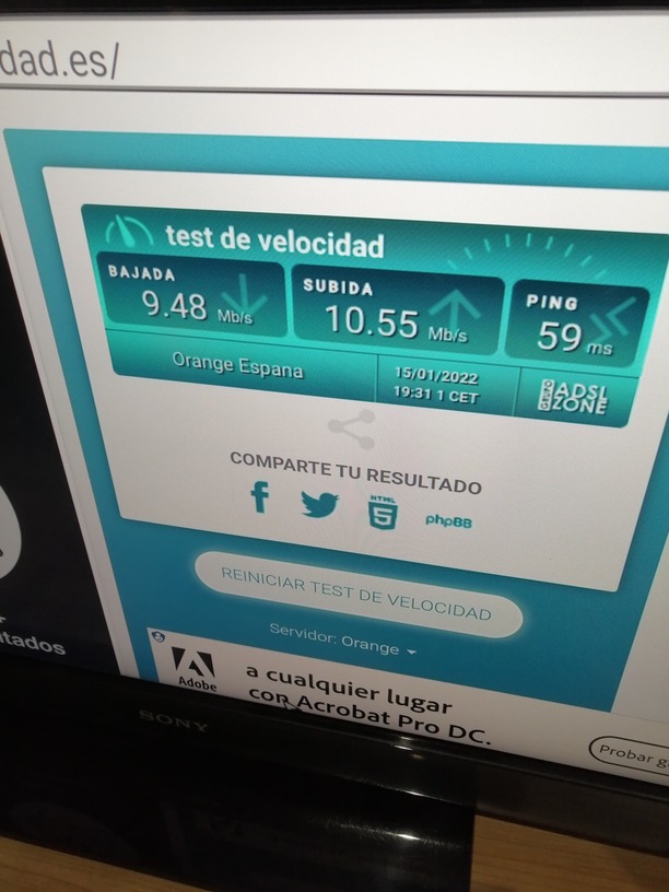

Hola Ricardo, he estado liado y no te he podido contestar, disculpa. Creo haber descubierto el problema. Aunque el servidor lo conecto a cable, y por lo tanto tengo los 100 mb, la TV box no tengo esa posibilidad, el router lo tengo en la habitación contigua, y aunque conecto al canal de 5g, la velocidad que me da es muy baja, mientras que con el móvil en el mismo sitio que la TV box me da cerca de 90
Pues ya sabes donde tienes el problema, si tu velocidad es de 9 y estas intentando reproducir una archivo de más bitrate, o te se cortará o plex intentará transcodificarlo.
La mejor solución es conectar por cable siempre, si no puedes prueba a poner un repetidor Wifi, o en este caso puedes probar a forzar la conexión por la banda 2G de la Wifi, es posible que si esta en otra habitación consigas más velocidad.
La banda 5G del Wifi solo es mejor en distancias cortas y sin obstáculos como paredes o interferencias.
Espero poderte haber ayudado. Un saludo.
