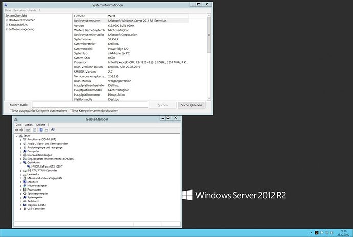

Hey, da kann ich Dir helfen bzw. meine Erfahrung mitgeben.Habe auch einen Dell T20 - ebenfalls sehr zufrieden gerade Preis/Leistung :slight_smile: Ich nutze seit über einen Jahr eine GPU und das mit den vorhandenen Netzteil - soweit alles ohne Probleme ich habe mir aus der Bucht eine GTX 1050 TI besorgt.

Das einrichten war aber sehr ungewohnt. Nach den Einbau musst Du mit der int. GPU noch einmal starten VGA Kabel muss also dran sein, dann kommt ein Dialog von Dell, den bestätigen und dann das Kabel ab und ein Monitorkabel (DVI, HDMI was auch immer) an die neue GPU. Erst dann wird die neue GPU aktiviert und erscheint im Gerätemanager.
