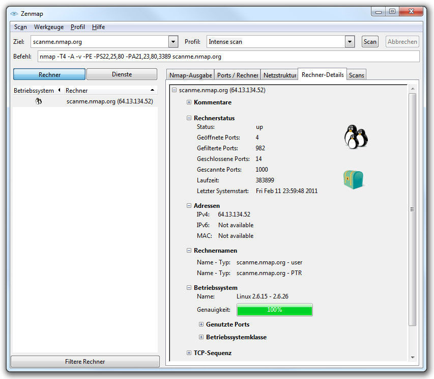

Lad dir ein Portscanner Tool für deinen Windows Rechner herunter und prüfe ob der Port 32400 auf dem Server offen ist. Meine Empfehlung, da mit GUI, wäre Zenmap:

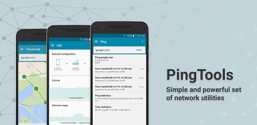

In Android nutze ich gerne die App:
