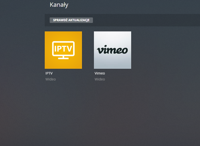

na zdjęciach plugin do plex dvr
oraz plugin pokazany dla swojego iptv
liste iptv wtedy mozna udostępniać swoim znajomym
