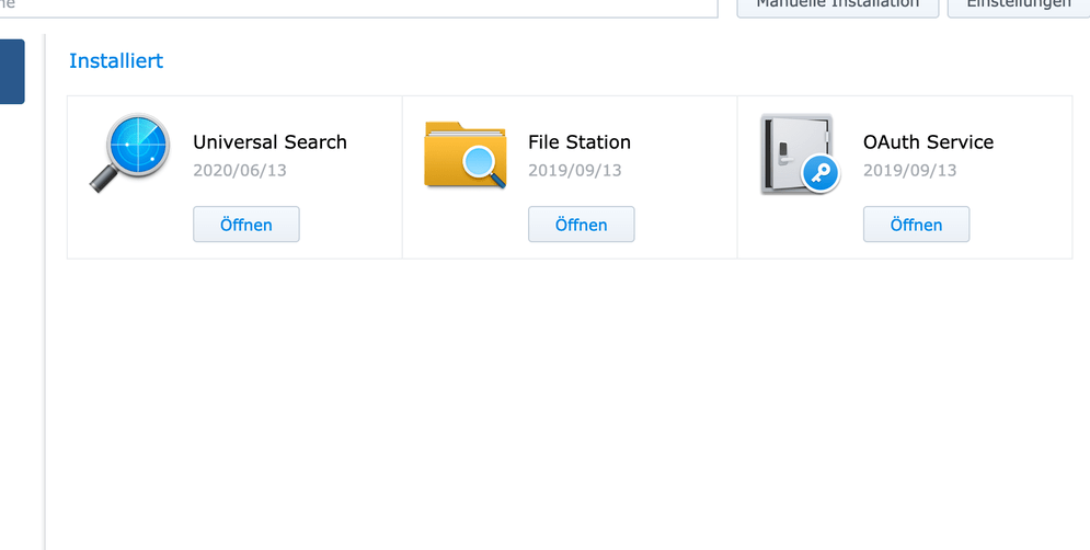

Das hat ziemlich sicher nichts mit Plex zu tun.
Du solltest nach anderen Softwarepaketen suchen, die die Videodateien u.U. in Beschlag nehmen. Ist zum Beispiel eine derartige Software auf dem NAS installiert?
Gibt es einen Virenscanner, der neue Dateien erstmal sperrt, bevor die nicht vollständig gescannt wurden?
Virenscanner ist auf meinem MAc System nicht drauf.
Das läuft auf der NAS
