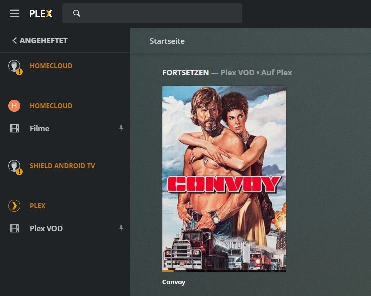

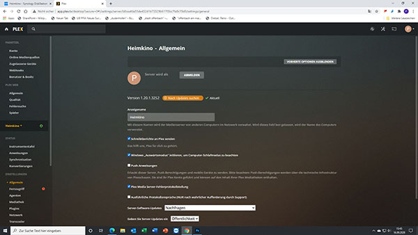

Nun ist mehr allerdings aufgefallen, dass bei mir am Computer plötzlich zweimal Plex mit der Bezeichnung Heimkino vorhanden ist und das in unterschiedlichen Versionen.
Hier mal zwei Bilder
Heimkino 1
und das andre
Heimkino 2
Vermutlich bin ich etwas zu alt und zu dumm das zu verstehen, kann mir das aber vielleicht trotzdem jemand erklären.

Dein Benutzerkonto sagt, dass du einen Server auf einer Synology hast und einen auf Windows. Beide haben den Namen “Heimkino”.
Eventuell hattest du den Server auf der Syno mal beendet, vielleicht um fortan den auf Windfows zu benutzen.
Vielleicht hat ein Neustart des NAS den Server auf der Syno jetzt wieder aktiviert?
