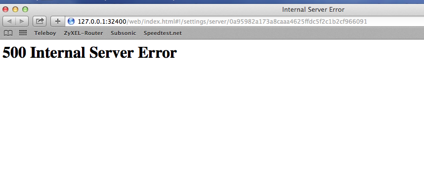

OK; wie mache ich das richtig? Es hat wie gesagt heute Morgen nicht geklappt und es wurde nachstehende Screen angezeigt:
Danach ging auch mit der aktuellen DB, die ich gestern komplett restored habe nichts mehr und ich musste den gesamten Server per TimeMachine wiederherstellen…

UPDATE: Ich habe jetzt alles komplett gelöscht und Plex neu installiert, beim Öffnen der Setup-Seite kommt aber ein “Internal Server Error”
So langsam kann ich mir offen gesagt nicht mehr so recht vorstellen, dass es meine DB sein soll, da ich diese ja nun komplett gelöscht habe nach obiger Anleitung und PMS sogar neu installiert habe, trotzdem treten obige Probleme auf. Mit der Version 1.24.3.5033 läuft alles stabil und nichts stürtzt ab wie bei der neuesten Version von PMS…

Wie bereits in den vorangegangenen Posts geschrieben (Siehe insbesondere auch post 29) wäre ich froh um Feedback, da ich wie gesagt Plex nun sogar ganz deinstalliert und in der neuesten Version frisch installiert habe und auch die alte DB gelöscht habe, damit er beim Start eine neue anlegt. Leider hat das alles nicht geholfen und das ursprüngliche Problem von Post 1 dieses Threads besteht weiterhin und PMS stürtzt zusätzlich in der neuesten Version sogar immer wieder ab, bzw. läuft gar nicht mehr (Internal Server Error).
Die letzte, bei mir problemose Version von PMS unter Mac OS 10.9.5 ist wie gesagt 1.24.3.5033, alles danach macht Probleme. Daher wäre vielleicht auch die Frage, ob das nicht doch so langsam auch ein Fall für Eure Entwickler-Abteilung wäre, da es nun ja nicht an meiner DB liegen kann (autom. Backups laufen und auch die Reparatur mittels Dump hat keine Fehler ergeben) wenn es mit einer ganz neuen DB ja auch nicht funktoniert?
