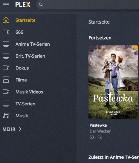

@OttoKerner So, ich habe es geschafft, einen Dump zu machen und die DB neu zu erstellen. Sie ist nun statt 229MB nur noch 208MB gross und es scheint aber alles da zu sein. Mit PMS 1.24.3.5033 läuft diese DB und alles funktioniert, mache ich dann das Update auf PMS 1.25.1.5286 sind die Mediatheken zwar noch da, alle Bilder und Metadaten sind aber weg und es kann auch nichts mehr abgespielt werden…
