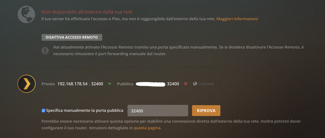

ho installato PMS su un Synology DS218, ho impostato l’accesso remoto e aperto la porta 32400 dal router ma comunque non funziona.
dovrei controllare altro?
Nella schermata accesso remoto cosa c’è scritto? Hai aperto la porta del router TCP?
si ecco allego due screenshot
Dalle foto che hai mandato mi sembra tutto ok. Mi viene da pensare che forse è una questione di doppio NAT come successa a me all’inizio. Hai per caso fastweb?
no infostrada, ma inizialmente funzionava tutto perfettamente, poi ho dovuto cambiare hard disk al nas, ma ho reinstallato tutto allo stesso modo, e ora fa così… non saprei proprio

mi dice che è chiusa, quindi il problema sta nell’apertura che non ho configurato correttamente
Risolto…
in sostanza il fritxbox mi trovava da solo il dispositivo ma l’ip interno era sbagliato (forse si riferiva a quello prima del cambio HDD) ho modificato quello e funziona tutto perfettamente.
