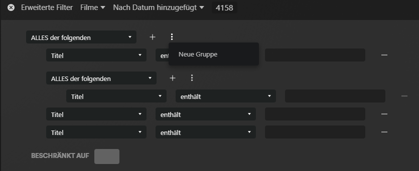

Bei der obersten Regel sind drei vertikal ausgerichtete Punkte, wo Du eine neue Gruppe einrücken kannst und danach auch die oberste ändern kannst, falls Du das brauchst.

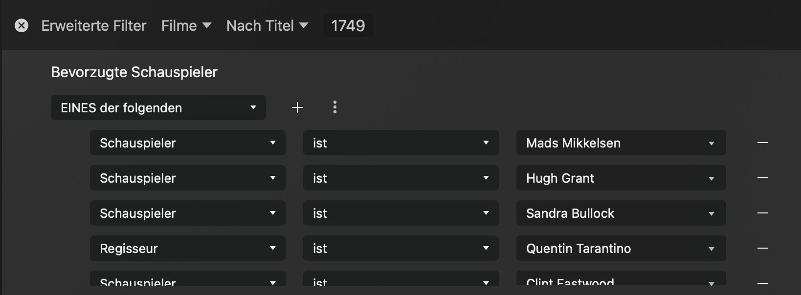

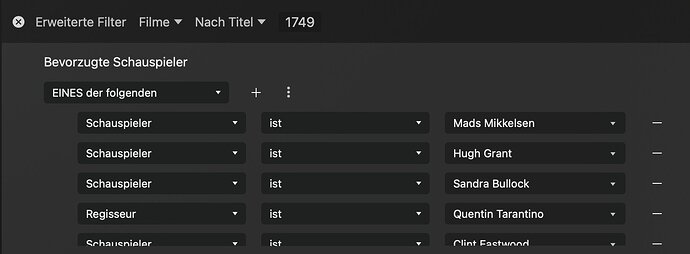

Ich möchte eigentlich diese Sammlung ändern, dass es dann
so aussieht, ohne dass ich alles wieder manuell eingeben muss…
Also neue Regeln ganz oben einfügen…
