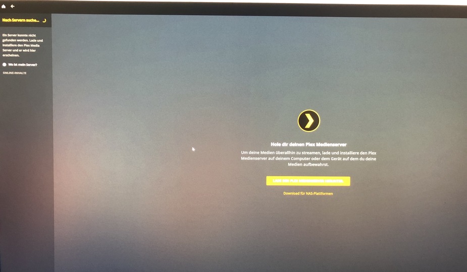

seit ich den Server auf der Synology DS218+ auf die 1.15.2.793-782228f99 geupdatet habe, findet er keinen Server mehr. Vorher ist das Ganze ohne Probleme 2 Monate gelaufen.
Ich habe jetzt auch Plex von der Synology deinstalliert, den Benutzer und gemeinsamen Ordner entfernt und neu installiert, jedoch auch hier kein Erfolg.
Jetzt habe ich mal die 1.13.4.5271 ausprobiert, auch ohne Erfolg.
Ich weiß echt nicht mehr weiter, was ich tun soll.
Wäre super, wenn mir jemand helfen könnte.

Hallo Danke für deine Rückmeldung und Hilfe.
Ich kann auf öffnen und auch die lokale Adresse aufrufen, aber es kommt nur dieses Bild (anbei)
Ich habe auch schon bei https://forums.plex.tv/t/synology-faqs-read-this-first/274891
die Nummer 16 durch
Bei Schritt 16 mache ich Folgendes:
login as: Matthias
Matthias@192.168.1.100’s password:
Matthias@Multimedia:~$ sudo -su root
Password:
sh-4.3# cd \Volume/1\familie
sh: cd: Volume/1familie: No such file or directory
sh-4.3# cd "\Volume 1\familie
.\claimpms.sh
aber es passiert nichts weiter?! Soll das so sein?
