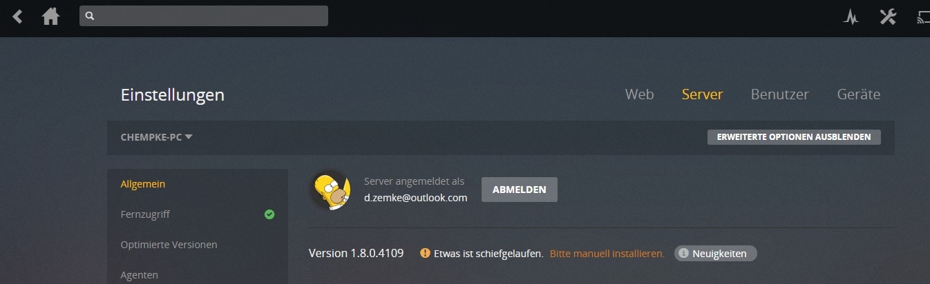

immer wenn ich eine aktuelle Server Version an meinem Windows Rechner über das Web Interface installieren möchte funktioniert dies nicht.
Das manuelle herunterladen und installieren klappt dagegen einwandfrei, ist aber auf Dauer lästig.
