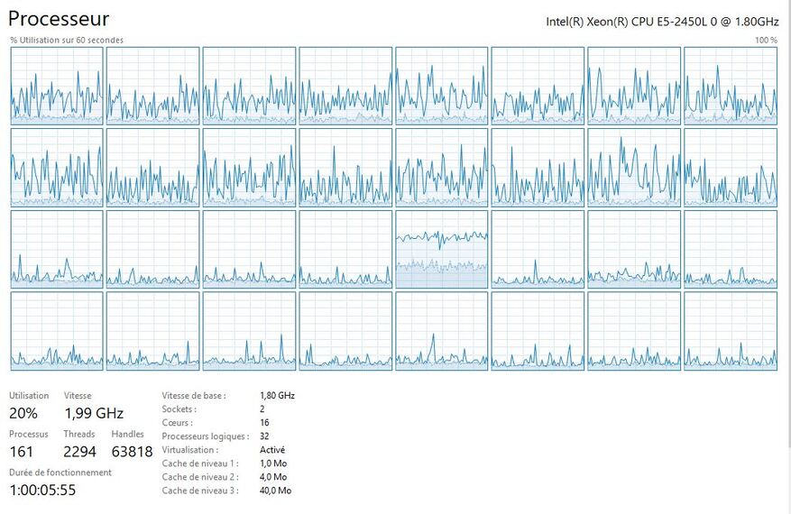

Pour les essais :
j’ai monté une autre machine de test, avec CPU I7-7700 CG 980TI SSDM2, et j’ai fait le test sur plusieurs OS W10pro, Wserv 2012R2, Wserv 2016 et Wserv 2019.
Et même tarif que le reste, du buffering… Même résulta avec IGPU intel du I7…
La plupart des films sont en conteneur mkv 4k 10bit 4:2:0, même pb avec les autres formats…
Quelques screen des essais avec des fichier de tests sur le serveur proliant sans CG ou avec…
Même problématique avec la nouvelle config, du buffering, pourtant la CG 980TI gère bien le 4K…
