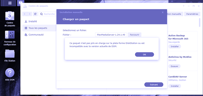

→ Réinstallation manuelle IMPOSSIBLE : “Ce paquet n’est pas pris en charge sur la plate-forme DiskStation ou est incompatible avec la version actuelle de DSM”.
Je ne peux plus installer Plex Media Server sur mon NAS Synology DS918+ mis à jour sur DSM7.0. Aucune solution proposée et les fichiers d’installation sur le site de Plex ne fonctionnent pas (oui, j’ai bien sélectionné la version compatible avec la série x18)

Merci pour ton retour @angel060 , mais malheureusement, impossible d’installer le paquet Plex pour DMS 7.0, que ca soit celui pour mon NAS DS918+ (version ARMv7 pour x18 Series), ou toute autre version.
J’ai parfaitement vérifié et aucune erreur là-dessus (voir captures écran ci-desssous) : le problème est autre je pense…
Dans tous les cas, lors de l’installation manuelle du paquet spk de Plex (qui a été auparavant désinstallé sur mon serveur), j’ai le droit à l’erreur “Ce paquet n’est pas pris en charge sur la plate-forme DiskStation ou est incompatible avec la version actuelle de DSM”.
Alors que c’est bien la bonne version adaptée à mon NAS.
Du coup, je ne peux plus du tout installer aucune version de Plex… :confused:
Je précise que j’effectue ces opérations avec mon compte administrateur…
DS918+ c’est un processeur intel : c’est la version Intel 64 bits que tu dois installer
Merci beaucoup @cboncok.
Effectivement, cela a solutionné mon problème d’installer la bonne version 64 bits
(pour info, j’avais trouvé que le DS 918+ faisait partie des x18 Series sur un forum Plex, merci de cette correction bête. J’avais pourtant déjà essayé cette version sans succès auparavant …?)
