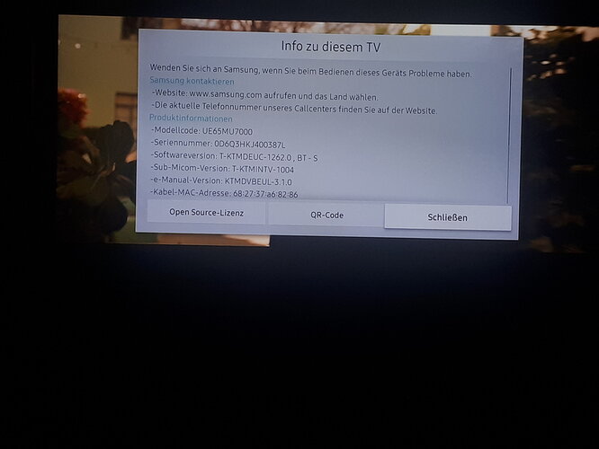

Seit einigen Tagen habe ich massive Probleme mit der Plex-App auf meinem Samsung UE65MU7000.

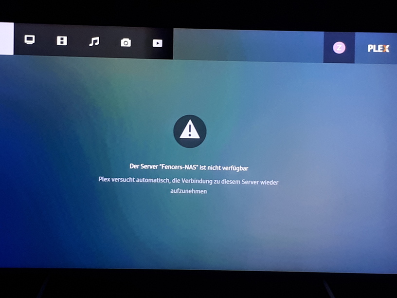

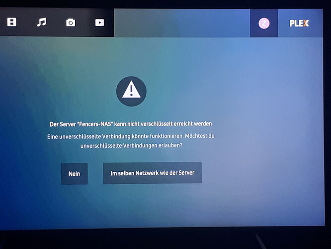

Wenn ich dann im Menü zurück gehe kommt die Meldung “Der Server kann nicht verschlüsselt erreicht werden” und wechselt dann zu “Der Server ist nicht verfügbar”.

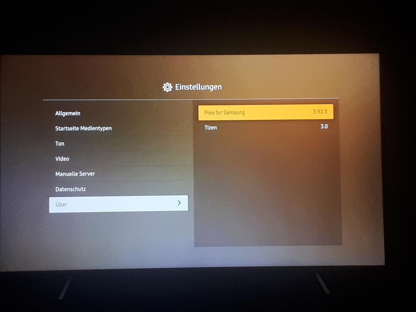

Der Plex-Server (3.92.3) auf meinem Asustor NAS ist auf dem letzten Stand.
