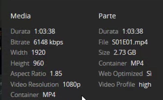

come e dove posso controllare il bitrate?
trovato su plex
il bitrate che leggo qua é basso, no?
Si il bitrate è basso… strano.

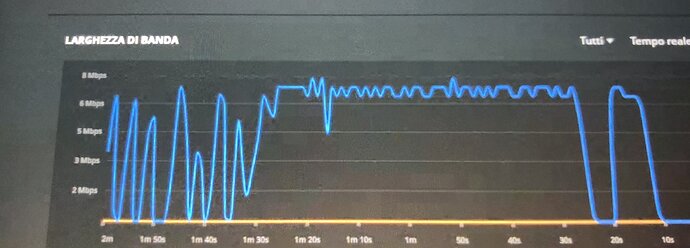

aggiornamento. ho letto in qualche forum americano che con il plex pass si puo settare la banda in upload per l accesso remoto.
ho fatto il pass da 1 mese, impostato il tutto
ma (allego foto) anche se dico a plex fai upload per 20 mega lui cmq al max ne fa 7.
Che io ricordi con la mia connessione riuscivo a vedere tranquillamente film in 1080p con un bitrate superiore al tuo senza plex pass (quindi senza modificare banda di upload o altro). Pomeriggio se riesco controllo qualche impostazione e vedo se c’è qualcosa in particolare che può fare al caso tuo.
ti ringrazio. ma piu che altro non capisco perche se io setto 20 di upload, me ne tira fuori al max 7 , avendone cmq da test di velocità 25.

ciao luca ho un mikrotik sotto la mia rete e vedo che fa al max 7-8 mega di upload che dovrebbe coincidere col bitrate - ma nn di più.
Quindi andando a controllare a gestione attività hai comunque 7/8 mega massimi di utilizzo solo di plex su 25 circa che la tua connessione permette? Mega totali in utilizzo quando fai uno streaming quanti sono?
tutto risolto luca.
ho provato co una linea con 60-70 in upload e il file fa murato quei mega la.
non bastano 20 megabit a quanto pare.
gli faccio fare transcodifica a 8mega>1080p… e via.
