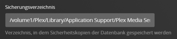

Jetzt bin ich mal die Einstellungen in Plex durchgegangen und habe entdeckt, dass alle drei Tage eine Sicherung der DB gemacht wird;
2022-10-26_172632
Das ist der alte Ort, den es nicht mehr gibt.
Kann ich hier einfach einen neuen Speicherort festlegen?
Mach das Eingabefeld einfach leer.
Dann wird auf den Standard-Pfad zurück gegangen, welcher identisch ist mit
/Plex data folder/Plug-in Support/Databases
Danke für die rasche Hilfe.
Gut, werde das dann spätestens sehen, wenn eine Sicherung durchgeführt wurde.
