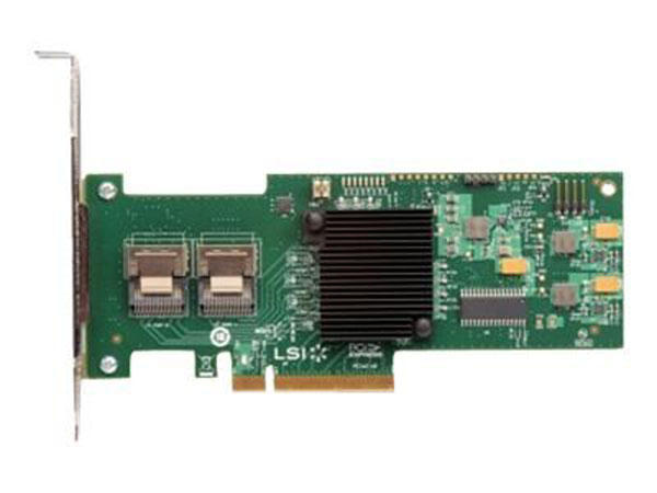

3 x Controllers IBM M1015 low-profile (båda dessa ska fungera: 46M0831 och 46M0861, jag köpte den sistnämnda) - (Pris: 3 x 120 dollar = 2300 SEK från Ebay.
Man kan köpa i Sverige, men det blir nästan dubbelt så dyrt.
3 stycken brackets som möjliggör att använda low-profile-controllerkort i ett fullstort case: 20 dollar från Ebay.
