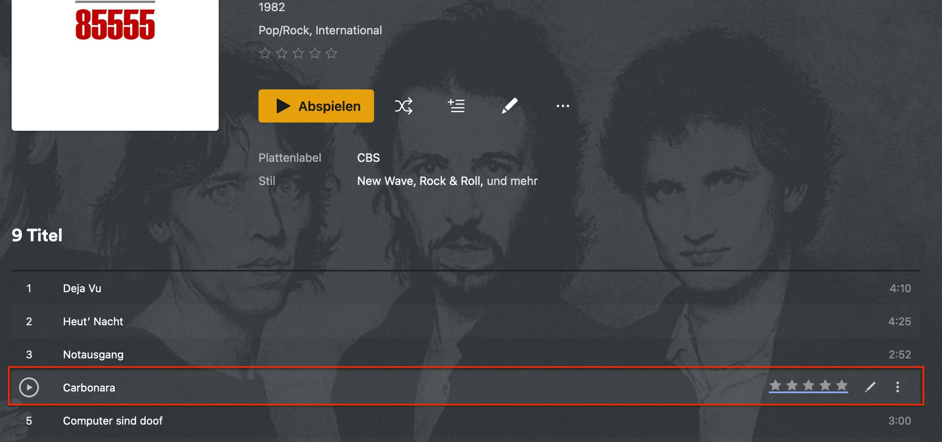

ich markiere “Carbonara” mit 5 Sternen:
und in der Smarten Playlist erscheinen dann alle “Carbonara” Vorkommnisse auf dem PMS:
Erwarten tue ich allerdings, das eben nur dieser eine, von mir mit 5 Sternen markierte Song in der Smarten Playlist auftaucht.
