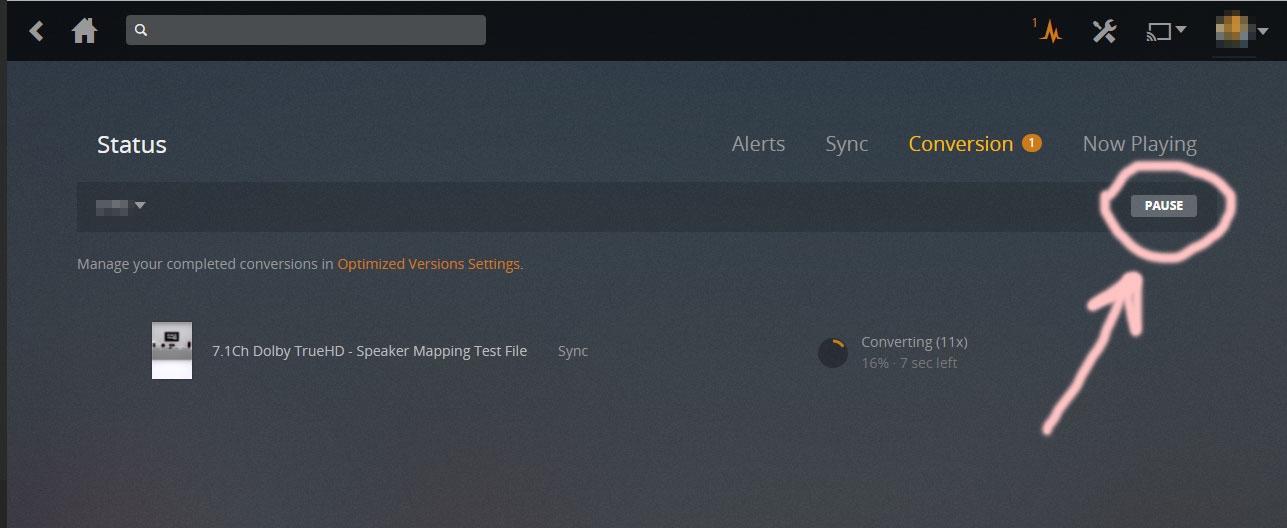

Status - Konvertierung
ist da zufällig “Pause” gedrückt?

Danke vielmals für den Hinweis, jedoch erscheint bei mir gar keine Konvertierung. Da ist alles leer, wurde noch nie was konvertiert.
