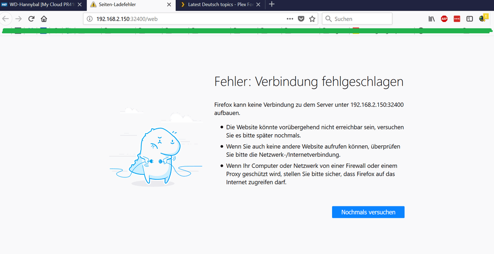

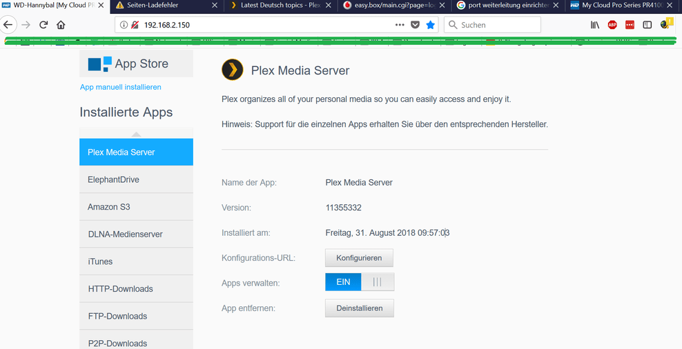

Nur war das Plex nicht mehr auf dem NAS drauf, ich musste es neu installieren. Jetzt habe ich das Problem, dass ich auf dem NAS unter Apps „Plex Media Server“ (Version: 11355332) in die Konfigurationsdatei nicht reinkomme er zeigt mir permanent den Fehler an „Verbindung fehlgeschlagen“ kann mir jemand helfen ich bin verzweifelt.

Hallo tom80H! ich bin leider nicht so affin in der Sache aber ich denke du meinst der Plex Klient ist das, wo man nach der Anmeldung in einem Web-Browser drauf zugreifen kann (siehe Foto). Ich kann mich zwar ohne Probleme immer noch dort anmelden mit meinen Zugangsdaten aber er sucht ständig nach dem Server und finde den nicht.
