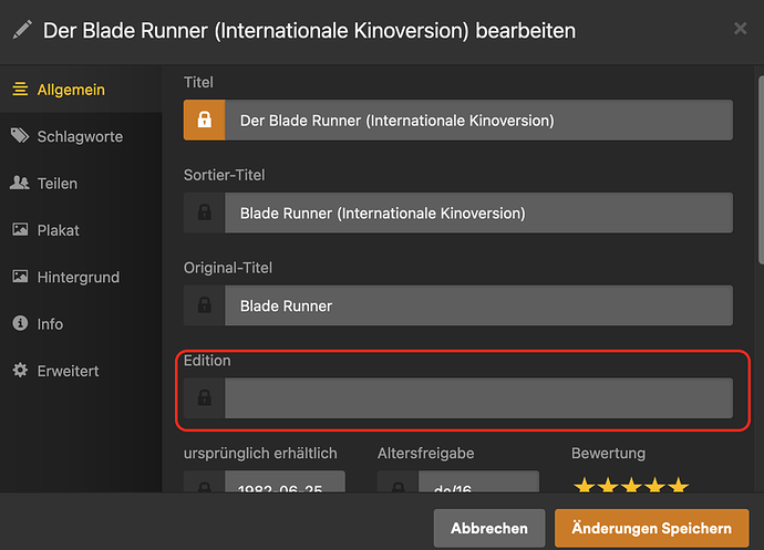

Das, was ich übersehen hatte -bisher- war dies:
Also vielen Dank für den Hinweis, damit werde ich jetzt etwas beschäftigt sein!
Achso, vielleicht noch eine Frage:
wenn ich das “Editionen” Feld nicht sperre (gelbes Schloss), wird es dann beim nächsten Neueinesen / Alle Metadaten aktualisieren überschrieben, also wieder gelöscht?
Du solltest deine Editionen grundsätzlich per Dateinamen erstellen. Nicht per Editieren innerhalb von Plex.
Also ja, sofern die Dateinamen sich ändern. Damit ist ja dann wieder nichts gewonnen.
Bei neu angelegten/eingescannten Filmen werde ich das berücksichtigen können. Danke nochmal für den Verweis!
Note: If you rename the file for an existing library item, it will be treated as a new library item after the next scan. Any watched status or customization of the metadata you had previously done for this movie will not carry over to this new “Edition”. To maintain the existing title information, we recommend you instead use the “Edit” method {…}
