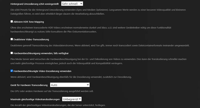

Aktiviere Debug Server Logs (“ausführlich” AUS!)
Stelle mal die “Transcoder Qualität” auf Maximum.
“Standarddrosselpuffer für Transcoder” auf 90.
Aktiviere “Hardwarebeschleunigung verwenden, falls verfügbar”.
Leere das Eingabefeld “Temporäres Verzeichnis für Transcoder”, dann speichere die Einstellungen.
Stoppe und starte PMS neu.
Abspiel-Test starten
Bei Misserfolg 1 Minute warten, dann Server logs ziehen und posten.
