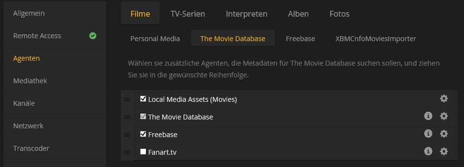

Hmmm, ich glaube ich habe das System mit den Agenten immer noch nicht ganz richtig verstanden. Wie stelle ich es ein, das der XBMC Importer als Standartagent verwendet wird und die anderen nur als Fallback?
Zur Zeit sieht es so auf meinem Server aus:
Filme/Personal Media:
Filme/The Movie Database:
Filme/Freebase:
Filme/XBMCnfoMoviesImporter:
Danke für eure Hilfe.

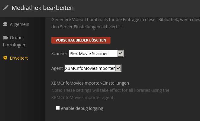

Falsche Stelle. In den Dialogen in deinen Screenshots konfigurierst du die Agenten selbst.
Die Entscheidung, welcher der Agenten benutzt wird, stellst du in den Eigenschaften deiner Mediathek ein.
Also auf der Hauptseite von Plex Web in der Liste der Mediatheken auf das Stiftsymbol klicken. Dann unter “Erweitert” jeweils bei “Agent” den .nfoimporter wählen.

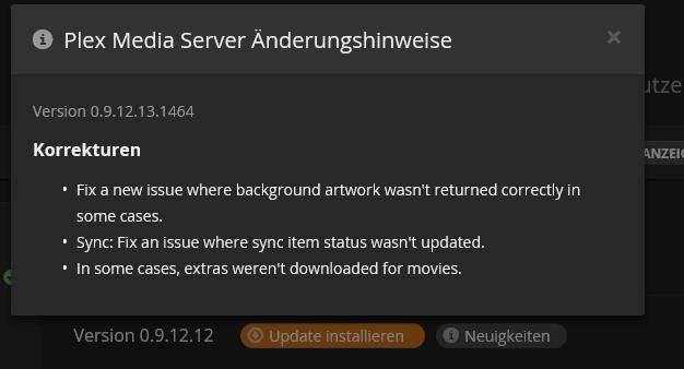

Dafür gab es heute ein Update auf 0.9.12.13. Habe es gerade installiert. Mal sehen ob der Fehler wieder auftritt.
Danke erstmal.
Zur Info:
Jetzt geht es wieder (ohne eine Änderung meinerseits) - war wohl ein Bug in 0.9.12.12
