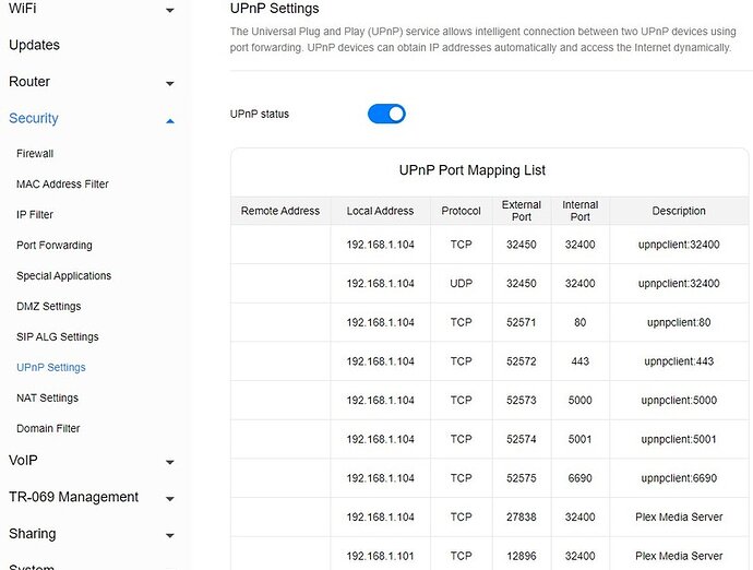

Si j’ai bien compris également j’ai un paramètre dans le routeur qui s’appelle “UPnP Settings” qui montre les ports ouverts et mes 2 PMS apparaissent bien tout en bas (port 27838 pour le NAS et port 12896 pour la SHIELD). Bien entendu ce sont ces ports que j’ai spécifié manuellement dans chaque serveur Plex.

Ce que je trouve étonnant c’est que j’arrive à voir le message en vert quelques secondes (“totalement accessible depuis l’extérieur de votre réseau”) mais qu’un paramètre quelconque bloque l’accès à distance
Effectivement l’option existe mais a ma connaissance aucun opérateurs français ne le permet. En gros tu configure sur ton routeur, mais cela n’a aucune incidence car l’opérateur ne le prendra pas en compte.
