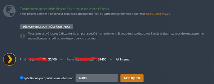

Hors, de mon côté, sur le serveur directement, je vois ceci :

Il indique que l’accès a distance fonctionne correctement, mais clairement ce n’est pas le cas.
J’ai essayé avec l’upnp, d’ouvrir le port manuellement etc… mais rien ne fonctionne.

Je ne sais pas pourquoi ça ne fonctionne pas, mais sâche qu’on voit ton adresse ip perso sur ton screen plus haut.
Oui, je sais pour l’IP ^^

Sinon, j’ai dû ouvrir le port 32400 dans le panneau de configuration de mon modem (reçu de mon FAI). Apparemment cocher l’option dans les paramètres de Plex pour ouvrir le port ne fonctionne pas (dans ce cas-ci à priori, ou alors suite à une mise à jour ? puisque ça fonctionnait avant. Avec l’informatique, toujours le même problème, compliqué de savoir pourquoi un jour tout fonctionne correctement et puis le lendemain ça ne fonctionne plus. Bref.). Plex affichait que les bibliothèques étaient accessibles de l’extérieur, mais ce n’était pas le cas. Il y a peut-être un bug de ce côté-là, à voir.
Bref, ouvrir le port manuellement dans le modem. Il y a peut-être aussi la solution d’activer l’UPNP qui s’occupera alors automatiquement de l’ouverture du port, de ce que j’ai compris.
