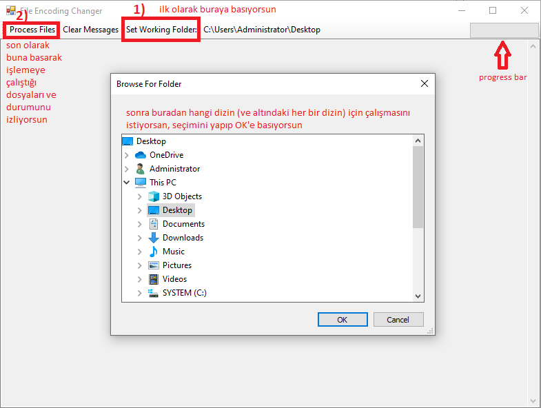

Buna göre de adından .Turkish geçen .srt uzantılı dosyaları UTF-8 with BOM olarak dönüştürecek küçük bir uygulama yaparak bu işi hallettim. Seçtiğim bir dizin ve altındaki her dizin için dosya isimleri uyan tüm altyazıları otomatik olarak dönüştürüyor ve orijinal hallerini de uzantısını .org ekleyerek yedekliyorum. Mevcutta UTF-8 with BOM olanlara dokunmuyor fakat sadece UTF-8 olanları ayırt etmediğim için (hızlıca yapıp sonrasında bunu çözmeye uğraşmadım hiç), bunları dönüştürürken ne yazık ki bozuyor (bu yüzden .org olarak yedekliyorum zaten).
İstersen paylaşabilirim, çalışması için Microsoft .NET Framework gereken bir Windows uygulaması…

WeTransfer’e koydum, 7-zip ile açabilirsin: https://we.tl/t-CjydiKhXkG
Ama ilk mesajımda belirttiğim gibi altyazı dosyalarınızın isminin sonunda .Turkish olmazsa hiç bir dönüşüm yapmayacaktır uygulama. :wink:
Tabii ki ANSI dosyaların UTF-8’e doğru dönüşebilmesi için Windows’un Bölgesel Ayarları’nın da Türkçe olması gerekebilir:

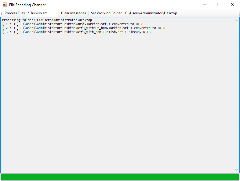

Arada dayanamadım uygulamayı güncelledim. Yeni link: https://we.tl/t-3xwpb71sN9
  • Daha önce belirttiğim UTF-8 (without BOM) olanları da artık bozmuyor ve UTF-8 with BOM olarak dönüştürebiliyor. Bunu sağlayabilmek için ek bir DLL’e ihtiyaç duydum o yüzden artık bir EXE + bir DLL dosyasından ibaret.
  • Dosya arama filtresini değiştirilebilir yaptım. Ama başka dosyaları kazara bozmaması için bu filtre illa * ile başlayıp .srt ile bitmek zorunda. Bu kurala uymayan bir filtre yazılırsa, varsayılan haline geri geliyor.
  • Son olarak da Progress Bar’ı alta taşıdım.
Not: Artık Microsoft .NET Framework v4.8 istiyor.

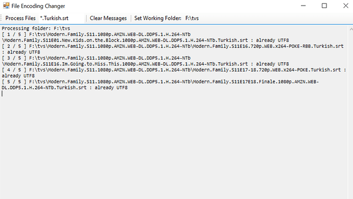

Örnek verdiğin altyazı dosyalarından bir tanesini paylaşır veya Not Defteri (notepad) ile açıp tüm pencerenin ekran görüntüsünü paylaşır mısın lütfen?
Tahminim daha önceden bu dosyaların "encoding"lerinin bir şekilde bozulmuş olduğu yönünde.
Çünkü benim uygulama “already UTF8” (zaten UTF8) şeklinde diyor ve hala bozuk çıkıyorsa %90 bundandır diye düşünüyorum. Bunun sebebi de Windows’un bölgesel ayarlarının önceden düzgün olmamasından kaynaklı olabilir. Bu durumda zaten bozulmuş olan altyazı dosyalarını ne yazık ki baştan indirmen gerekecektir.

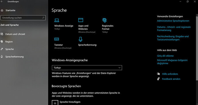

  1. Bölgesel Ayarlar’daki tüm sekmelerinin ekran görüntüsünü paylaşabilir misin?

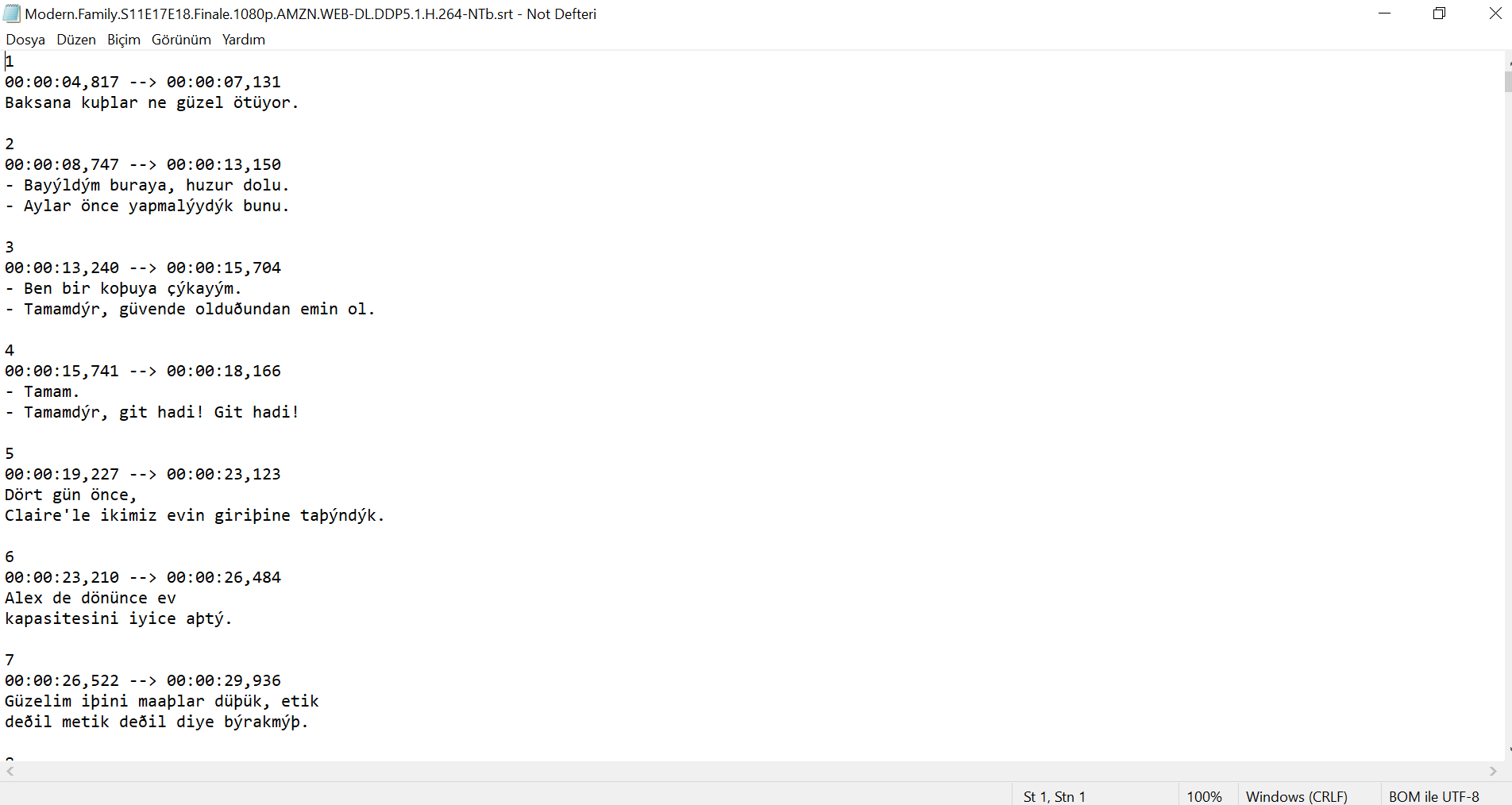

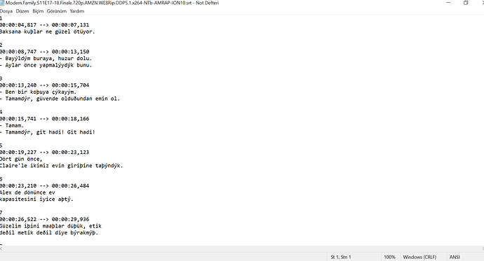

  3. Yeni indirdiğin bir altyazı Not Defteri ile açınca nasıl gözüküyor? Ekran görüntüsü ile paylaşabilir misin?
    Eğer düzgün gözüküyorsa, Not Defteri’nden Farklı Kaydet yaparak BOM ile UTF-8 olarak kaydettikten sonra tekrar açıp nasıl gözüktüğünü paylaşabilir misin?

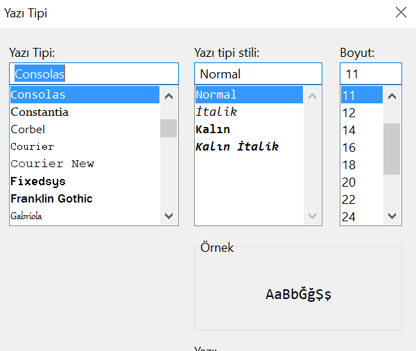

  4. Son olarak Not Defteri’ndeki yazı tipin nedir? Ekran görüntüsü ile paylaşabilir misin?
Valla senin problemi çözelim derken iyice dedektife bağladım. :slight_smile:
1- resim olarak ekledim
2- evet denedim yine ayni sekilde cikiyor
3- resim ekledim düzgün gözükmüyor
4-resim olarak ekledim

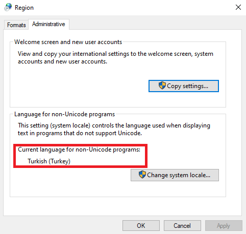

Sağ üstteki image penceresindeki 2. sekmeyi soruyorum. Probleminini çözümü orada:
kırmızı ile işaretlediğim yeri değiştirmen lazım.
Edit:
Hatta Not Defteri ile açınca dönüştürme öncesinde (yani orijinal halinde) bile bozuk gözükmesinin sebebi bu.

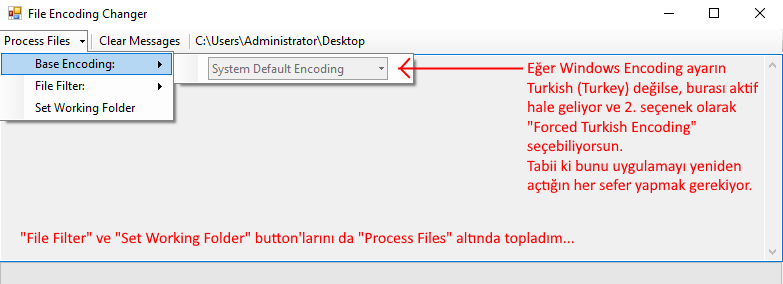

Bu ayarı değiştirmem başka sorunlara neden olabilir dersen, belki benim uygulamanın varsayılan ANSI ayarını sistemden almak yerine bir seçenek ile Türkçe’ymiş gibi kabul edecek bir güncelleme deneyebilirim.
Bundan önceki mesajıma verdiğin "Like"tan kastını tam anlamadım. Dediğim şekilde yapınca oldu mu demek istedin, yoksa fırsat bulursam buna gerek kalmadan da çalışacak bir versiyon yapmayı deneyebilirim dediğim için mi?
Her ne neyse, bugün fırsat buldum ve yeni bir versiyon çıkarttım: https://we.tl/t-C1gdZGgXtu
Lütfen deneyip, olumlu/olumsuz sonucunu mesaj olarak paylaş. :wink:
orasi almancaymis gercekten degistirdim simdi ve altyazida karakter sorunu kalmadi. like attim sonra bu mesaji yazarken de uyuya kalmisim bir yandan korona bir yandan cocuklar baya zorluyor insani. ama konuya gelirsek ne kadar tesekkür etsem azdir bu kadar ilgilendin cevapladin ■■■ tesekkür ederim gercekten.

plex hala karakter sorunu veriyor maalesef valla yildim ben bu plexten. altyazi da karakter sorunu yok programla cevirince zaten utf8 diyor ama program hata veriyor. ben tekrar kodiye veya emby e geciyorum cekilcek cile degil bu plex. adamlarin zaten zerre umrunda degil yabanci kullanicilar. tekrar tesekkür ederim hocam zahmetlerin icin program da güzel oldu bence emegine saglik tekrar tesekkür ederim saolasin.
