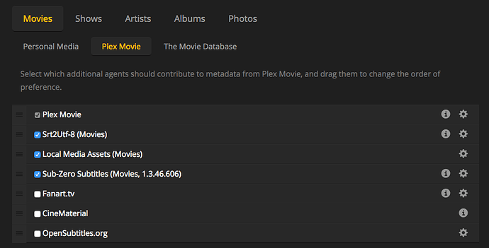

Bu plugini sorunsuz kullanabilen var mı? Birçok filmde dizide türkçe altyazıyı düzeltememekte. Altyazıları elle’ de ekliyorum, opensubtitle, podnapisi gibi pluginlerden de otomatik indirmesini sağlıyorum. İkisinde de çevirmiyor. Önerisi olan var mı?
Ben sorunsuz kullanıyorum ama senin neden sorunla karşılaştığını biliyorum. Benimde başıma gelmişti. Eğer video dosyasını kütüphaneye attıktan sonra altyazı dosyasını video dosyası adı ile beraber aynı klasöre atıyorsan dediğin gibi çalışmıyor. Böyle durumda iki dosyayı birlikte kes git plexin kontrol etmediği başka bir yere yapıştır. Plexte libraryi yenile. Emin ol film/dizi gitmiş olsun plexten sonra tekrar kesip yine plex içine at refresh yap. Bu plugin o zaman çalışıp UTF e çeviriyor. Alternatif olarak Refresh All yapmakta işe yarayabiliyor. En sağlıklısı, vşdeoyu plexe atma hemen altyazısınıda yanına koy ikisini beraber at. O zaman hiç sorun yaşamazsın.
Bende sorunsuz calisiyor, bir kere bile düzeltmedigine sahit olmadim.
Alt yazi ve örnegin filmi kütüphaneye ekledikten sonra plex üzerinden kütüphaneye girip “Refresh All” yapmayi unutma. Eger refresh all yapmazsan düzeltmez.
Ayni zamanda elle ekledigin alt yazilarin sonuna dil uzantisini eklemeyi de unutmaman gerekiyor. Örnegin film.mkv icin film.tr.srt . Daha sonra refresh all dediginde otomatik olarak UTF-8 e cevirecektir.
Eger unix vari bir sistem kullaniyorsan, plex media server plex kullanici ile yükleniyor. Plug-in in calismasi icin bu plex kullanicisinin kütüphane klasörlerinde okuma ve yazma izinlerine sahip olmasi gerekiyor.
