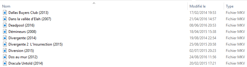

Depuis quelques jours Plex n’arrive plus à télécharger les jaquettes de mes films. J’ai donc décidé de refaire une installation propre, à partir de zéro mais je remarque que c’est encore pire qu’avant. Après 5 heures de scan, il a pu télécharger UNE jaquette sur près de 140 films. Même pour récupérer les synopsis visiblement il n’y arrive plus.
Pourtant, je pense avoir configuré Plex correctement:
  • Tous mes films sont nommés selon Themoviedb (Nom du film + (année)) cf screenshot ci-dessous:
