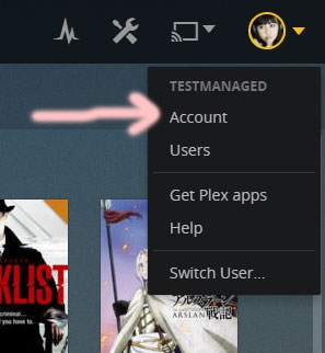

Das ist jetzt über die Benutzeroberfläche möglich.
Kein direktes Editieren der Datenbank mehr nötig.
Wenn du das für deine ‘managed’ User machen willst, musst du zuerst mittels “Benutzer wechseln…” zu diesem User werden.
Benutzer, die ein eigenständiges plex.tv Konto haben (egal, ob sie Mitglied in deinem ‘Plex Home’ sind oder nicht) müssen die Spracheinstellungen und ihr Benutzerfoto selbst einstellen.
