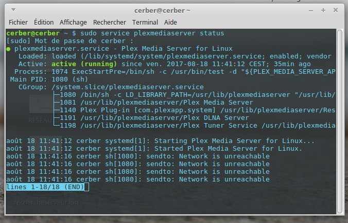

Cool, dans ce cas ‘sudo service plexmediaserver status’, ça donne quoi ? S’il ne tourne pas, essaie ‘sudo service plexmediaserver start’
çà donne cela
Le “sudo service plexmediaserver start” ne donne rien.
Le serveur plex a l’air de tourner, mais “Network is unreachable” semble être la cause du problème. Tu peux faire un ‘ping www.plex.tv’ ?

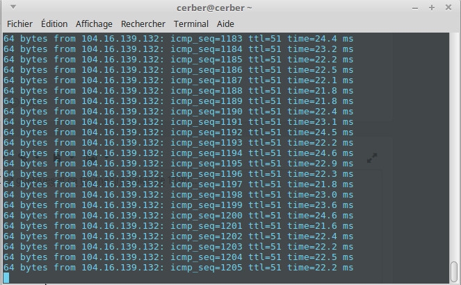

Je lance quoi comme commande ?
sudo ping www.plex.tv
C’est long ce test … ça commence à 300 et quelques et ça tourne tjrs à plus de 1190…
aurai-je commis une erreur ?
Bon j’arrête car sa tourne en rond depuis un bon moment avec toujours les mêmes temps (+/- 22 ms)

Hier à la demande de Nibb31 j’ai fait un ‘ping www.plex.tv’ mais le truc s’est mis à tourner sans arrêt. Je l’ai finalement interrompu au bout de 3h… (cf. post précédent)
Please !
Quand tu fais ping, pas la peine de laisser tourner 2 heures. Tu vois juste si ça répond 3 ou 4 fois et tu fais CTRL-C. C’est juste pour tester la connectivité. Bon, là ça marche, donc c’est pas ça.
