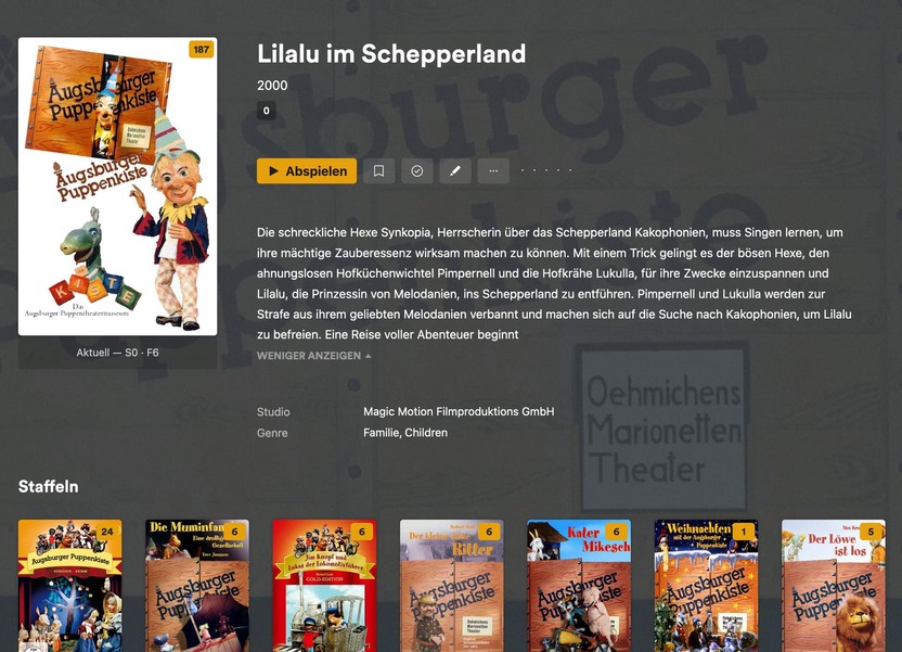

Ergibt das falsche Ergebnis, welches Plex auch zu Anfangs zugeordnet hat:
und das sieht dann so aus:
(Das Poster ist eigentlich auch falsch, aber das hatte ich zeitweise mal korrigiert und der PMS hat es sich wohl gemerkt)
Interessant hierbei ist allerdings, dass die Staffeln -jedenfalls augenscheinlich- korrekt angelegt werden und vielleicht nur der Titel und die Beschreibug und das Poster falsch sind. Aber das kann ich nicht so ganz beurteilen.
