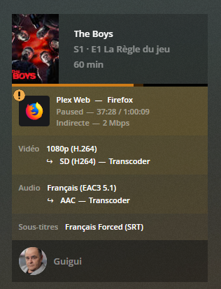

J’ai plusieurs utilisateurs Plex avec des profils managés, aucun problème. Par contre j’ai un utilisateur qui, depuis son réseau, est toujours en connexion indirecte, du coup bridée à 720p
102
Le problème vient visiblement de son réseau car il a le même problème sur Plex Web et sur Android, par contre ça marche parfaitement lorsqu’il passe par la 4G.

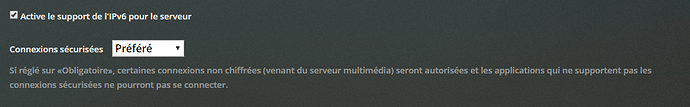

Pour être plus complet, voici les configurations réseaux du serveur;
J’ai plusieurs utilisateurs qui utilisent mon serveur en remote control et ils n’ont pas ce problème de lecture indirecte. Du coup le problème vient forcément d’une configuration de mon utilisateur.
Mais je ne vois pas ce qui pourrait empêcher la connexion de celui-ci vers mon serveur si tout les accès sont OK
